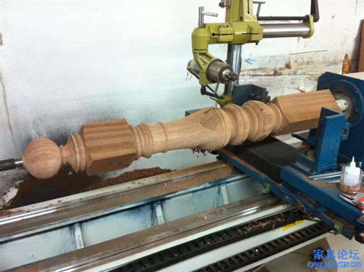

车床操作步骤:
班 前:
一、检查着装:袖口扣子必须扣好,如果带袖套,袖套须与小臂贴合紧密,衣服拉链或扣子必须拉扣过胸,严禁敞衣敞袖。长发女工必须将头发盘起来,并戴上帽子和护目镜,严禁戴手套操作车床。
二、保养润滑:对导轨、丝杆用油枪加注润滑油进行润滑,检查油箱油标,观察润滑油的量是否够。
三、加工准备:将工作台上无关物体和工具清理干净,左边工作桌上或周转筐内放上待加工件,右边工作桌上或周转筐内清理干净,将放加工好的工件。 检查夹具和工件装夹是否牢固可靠。检查各油(水)管接头,紧固螺栓,螺帽有无松动、漏油(水)现象,油(水)泵和电机是否正常。
四、对车床性能、操作程序、安全操作规程不熟悉者,严禁操作车床。
班 中:
一、低速运转主轴3-5分钟后,换到合适的档位进行加工,每次确认装夹牢固后方可运转主轴。
二、集中思想操作,打光零件使用锉刀时右手在前,打光内孔时必须将砂布卷在木棒上进行,并防止绞手。不得开车测量工件,装夹刀具。 三、卡盘、花盘必须采用锁紧锁,紧固在轴上,装卸卡盘时,床面要垫木板,不得借助车床动力进行,搬手等工具不准放在卡盘和花盘上。 四、工作后机床必须擦拭干净,切断电源,零件堆放及工作场地必须保持整洁安全,认真做好交接班工作。 五、机床上所有安全防护装置应保持良好状态,不得擅自拆除,开车时不准拆除齿轮罩壳,机床前要有踏板以防漏电。
六、将成品按检验要求检查质量,发现废品时,应立即停机检查,并向上级报告。发现故障,配合维修人员进行检修,出现事故切断电源,保护现场,立即报告有关部门。任何时候都要做到人走机停。
木工车床
木工车床
班 后:
一、每天下班前,关掉电源开关。
二、将导轨上的金属屑清理干净,将加工下来铁屑,清理到指定位置。 三、将工具和零件摆放于规定的地方。 四、填好《设备维护点检表》,作好记录。
保养安全事项:www.jiajuluntan.com
在装夹工件前,必须先把碳在工件中的砂泥等杂质清除掉免杂质嵌进拖板滑动面,加剧导软磨损或“咬坏”导轨。
在装夹及校正一些尺寸校大、形状复杂而装夹面积又较小的工件时,应预先在工件下面的车床床面上安放一块木制的床盖板,同时用压板或活络顶针顶住工件,防止它掉下来砸坏车床,如发现工件的位置不正确或歪斜,切忌用力敲击,以免影响车床主轴的精度,必须先将夹爪、压板或顶针略微松开,再进行有步骤的校正。
进行操作时工具和车刀的安放:
工具和车刀不要放在床面上,以免敲坏导轨。如需要放的话般先在床面上盖上床盖板,把工具和车刀放在床盖板上。
1.在砂光工件时,要在工件下面的床面上用床盖板或纸盖住;砂光后,仔细擦净床面。
2.在车铸铁工件时,在扼板上装护轨罩盖,同时要擦去切屑能够飞溅到的一段床面上的润滑油。
3. 不使用时,必须做好车床的清洁保养工作,防止切屑、砂粒或杂质进入车床导轨滑动面,把导轨“咬坏”或加剧它的磨损。
4.在使用冷却润滑液前,必须清除车床导轨及冷却润滑液盛盘里的垃圾;使用后,要把导轨上的冷却润滑液擦干,并加机械润滑保养;
42
78
364
364
发表于 2019-7-20 17:30:50 | 显示全部楼层
1、使用前应仔细检查车床各部装置及工、卡具,是否灵活可靠;工件应卡紧并用顶针顶紧,用手转动试运行,不要直接开机工作,确认情况良好后才能开车,并根据工件木质的软硬,选择合适的进刀料量,调整转速;
2、车削过程中,一定要注意不能用手摸检查工件的光滑程度,否则很容易发生意外;假如要用砂纸进行打磨,要先将刀架移开后进行,车床转动时,不能用手制动;
3、方形木料进行加工时,必须先加工成圆柱体之后才能上车床加工,有节疤或裂缝的木料不可以用木工车床进行加工。
