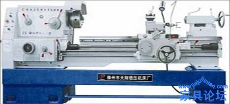

速度了,加工圆弧曲面时就会方便很多,编程就可以了,很少需要到成形刀。普通车的加工曲面就会麻烦了,表面要求高的刀具要磨得好才行。但做单件和不易装夹的还是有优势的,总之数车适合做批量的生产,普车做杂件的好些。不管是那种都是成本加收益的问题。

“数控木工车床”是通过数控技术及其他机械技术研制而成,可以加工出复杂形状的回转体木制品或木质半成品的木工机械设备。是根据木工行业要求、针对木制品加工业的特点、结合木制品业员工操作习惯,通过数控技术控制机械动作,可以加工出圆柱形、圆锥形、弧形、球形等复杂形状的回转体木制品或木质半成品。特别适用于中小型木业企业的批量生产,可随时灵活设置形状,迅速改变加工样式。 ,主要是加工回转体的木制品
设备的主要特点:
主控部分:采用高可靠性数控模块,操作系统:操作界面 全汉字提示和尺寸直接输入的简便设置方法。 执行部件:采用高精度步进电机驱动,通过程序计算确保加工尺寸的准确性!进给部分:采用优质直线滑轨和精密滚珠丝杠传动,动力部分:采用变频调速系统,可随时调整转动速度解决木料振动问题! 主轴部分:分为单轴类和双轴,单可加装卡盘,双轴可同时加工2根。
辅助部分:床身结构稳固、震动小! 附件配置:可配置卡盘(可加工圆盘类木工制品)、电动刀台(可装加粗车刀、细车刀、左端面刀、右端面刀,可以自动换刀)等。
