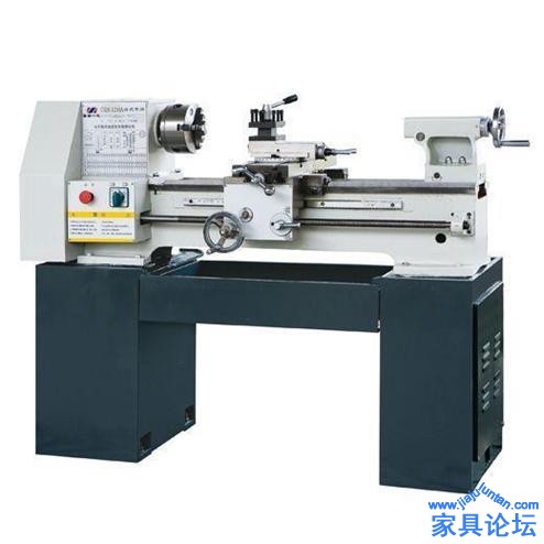

1.机床工必须熟知每个按钮的作用以及操作注意事项,加工前必须关上机床的防护门。机床周围的工具要摆放整齐,要便于拿放,提高工作效率。
2.机床操作工作者操作机床前,一定要穿戴好防护用品。
3.工作结束后,要做好机床及控制设备的清洁工作,及时对机床进行维护保养。在维护电气装置时,必须首先切断电源。
4.刀具装夹完毕后,应当采用手动方式进行试切。
5.使用机床时,禁止戴手套,应当注意机床各个部位警示牌上所警示的内容。机床在通电状态时,操作者千万不要打开和接触机床上示有闪电符号的、装有强电装置的部位,以防被电击伤。在打雷时,不要开机床。因为雷击时的瞬时高电压和大电流易冲击机床,造成烧坏模块或丢失改变数据,造成不必要的损失。
木工车床
木工车床
6.测量工件时,必须在机床停止状态下进行。
7.清除切屑时,要使用一定的工具,避免被切屑划破手脚。
8.机床运转过程中,不要清除切屑,要避免用手接触机床运动部件。
