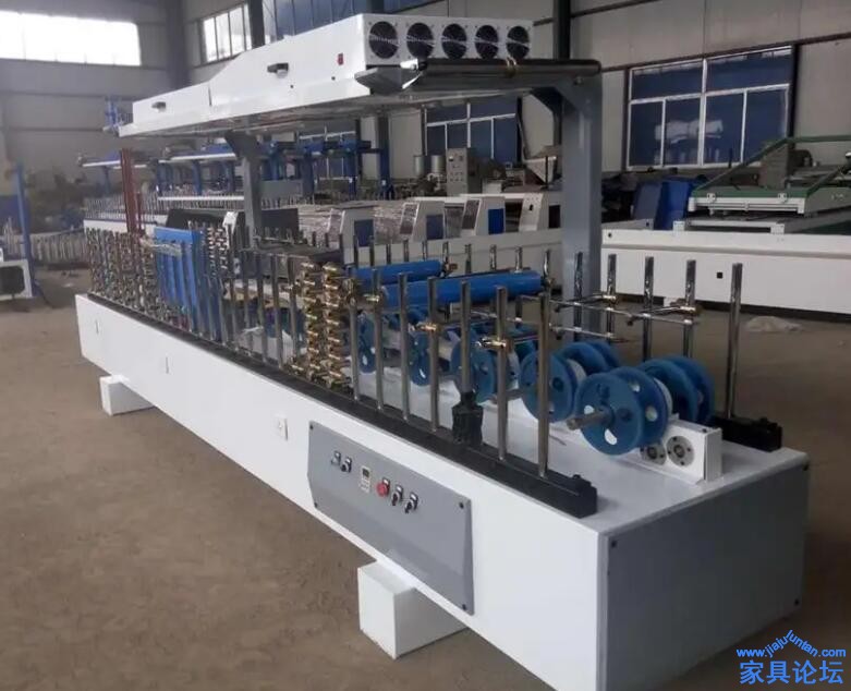

包覆机适用于木质、铝塑型材、发泡材料等各种线条的表面上贴覆PVC、装饰油漆纸、实木皮的生产。代替传统油漆工艺,用于门套线、踢脚线、扣板、窗帘杆、窗台、铝合金门窗、相框等表面贴覆生产。接下来为大家介绍一下线条包覆机的操作流程以及常见误区的相关内容。
1. 按照基材的形状和抱负要求,指定处压轮的调整顺序,要求压力均匀;
2. 检查胶箱内的热熔胶是否适量;
3. 打开涂胶辊开关,观察涂胶辊是否争产转动;
4. 检查防卷入刀片的位置是否正确;
5. 使用完毕后,先关闭涂胶辊电源,关闭上胶箱放胶闸门,后然下胶箱温度设定至浇水软化温度,使胶水逐渐降温到软化温度时再关闭涂胶辊电源,然后关闭电源钥匙及总电源开关;
6. 关闭纵电源,松开电动机固定螺钉,拆下联轴节,使齿轮轴与图胶辊脱离,然后将闸辊开到比较大的位置即可拆下的零件亲跑在香蕉水等溶剂中清晰干净(溶剂不得进入涂胶辊内腔);
7. 将溶剂导入下胶箱浸泡后用毛刷将胶箱内的杂质清晰干净。然后拧开放胶口将溶剂放出;
8. 待所有零件清晰干净装配复原时,注意将所有接触胶水的零件表面均匀涂上耐油硅酮密封胶,并且将轴承内涂上高温润滑脂;
线条包覆机
线条包覆机
线条包覆机使用过程中采用木皮常见的误区
1、木皮厚度并非越厚越好
线条多为异形,表面有各式各样的凹凸造型,木皮在包覆的过程中随着整根线条的凹凸构造与之贴合,而木皮材质为木质,有一定的脆性,如果木皮过厚,在包覆过程中并不具备可操作性,尤其是一些90度折角的位置,较厚的木皮会直接崩裂。装饰线条上所用的木皮合理厚度应当在50丝以内,对一些拥有相对复杂造型的线条,木皮厚度则应在30丝以内为宜。
2、采用木皮包覆工艺的线条不能做拉丝等表面处理
上面我们提到线条包覆使用的木皮多在30丝以内,此厚度如果强行拉丝,其结果就是将木皮拉穿,露出木皮下的线条基材,因此木皮包覆后只能通过做开放漆来使线条表面尽量接近拉丝等仿古效果。
3、关于PUR热胶包覆与木皮指接缝
不能既要求PUR热胶包覆的高品质,又不允许木皮指接口的存在。PUR热熔胶包覆是一种不可逆的湿气反应型包覆工艺,比普通的热熔胶更耐高温和低温,具有更好的稳定性,因此越来越受欢迎。但此热胶包覆设备要求包覆材料的供给要具有连续性,因此单独成张的木皮一定要指接成连续的卷状后方可使用,也因此指接缝成了一种不可避免的存在。
