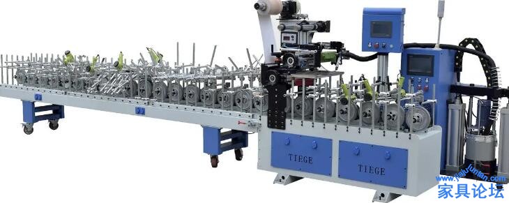

包覆机通过各种成型压辊,模拟手工单板,包覆机配件生产厂家,坚持的承印物表面装饰材料、 表面使用一般选择中心线或高或低配置文件作为起点,下来沿曲面轮廓,逐点,遵循一个固定的位置,形成配置文件配置文件的信封.
密度板贴pvc膜水性包覆胶和油性包覆胶都可以。区别:油性胶易操作,初粘结时间短,水性胶操作稍难点,初粘结时间长,粘结后很稳定,复杂的线形一般选用油性胶。包覆机的速度一般是每分钟0-25米,速度根据线条复杂程度和胶的挥发情况来定。一般每分钟10几米。包覆机操作主要是涂胶均匀,厚薄适当,诀窍在压轮的布置是否合理。一般从中间到两边,由最高点或最低点开始包覆。转角处要流畅自然,避免大角度急转,以防起皱。曲线弧型的包覆可用平轮磨成合适的弧度做压轮,效果很好。在沟槽和转角处必要时在压轮前加热风枪加热。温度设置因温度感应器与加热管的位置不同,胶的性质厚薄不同而异。水性胶要加热多点,油性胶夏季不加热也能包。我们的展鸿包覆机设置一般在50度左右。包覆结合前以胶基本不沾手为宜。

为了满足不同生产的需要,便于操作,安装调试时要注意人员的分布、设备的稳定性、电源的可操作性等条件。调试:注意型材的位置和压路机的安装调整。安装:导轮的两侧,使传动轴与传动轮平行移动方向。调整进尺和平台的宽度和高度,使其适合轮廓包覆要求,平衡线顶与线底之间的力。否则,关节处会出现不真实的现象。复杂线条的形状,小滚轮需要以自然的方式排列,不能强行成型。尤其是装饰性的纸张要自然光滑。在大平面上,可以使用小滚轮逐渐从中心向两侧转移,小滚轮应在90度的转角上使用三次。
