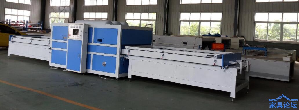

如何保养好覆膜机:
1.定期检查覆膜机部位零件,开是否被损坏,如有损坏立即换新的。
2合理按照说明书规则进行操作,禁止一切不正当的操作。
覆膜机
覆膜机
覆膜机的使用技巧
真空覆膜机运用抽真空技术,使具有特殊形状的建材表面通过涂胶、加热贴覆精美的饰面材料,使饰面材料极富立体感,犹如浮雕一般,从而达到提高产品性能与装饰的目的。其特点是,不需模具,并且将覆面、封边完成。那覆膜机有哪些使用技巧呢?下面就让山东全自动真空覆膜机厂家小编为大家介绍一下关于覆膜机的使用技巧
1.新机子开始使用时,由于加热通过电线压线鼻,受热膨胀原因,使原先的紧固螺母会有松动现象,如果长时间不紧固,会有接触不良局部过热现象,造成局部电流过高而出现跳闸,加热管损坏。建议在新机子工作冷却后,及时紧一遍压线螺母。
2.在每天开始生产时,应先将移动台先放机子中烤20~30秒预热,然后再按正常操作,可保证产品稳定。
3.覆膜的质量与胶水的质量很有关系,特别是北方的冬季施工,环境温度一定要在5℃ 以上,适当加长预热及烤制时间,否则容易出现边缘粘不住现象。如果延长了时间也调高了温度,依然粘不住,可致电我们,给您推荐行业口碑好,价格不贵的胶水厂家。冬季北方生产,我们推荐上下加温的机器。
4.夏季气温高,南方湿度大,此时要适当缩短加热时间,特别要注意涂胶后到覆膜时的中间时间一定不可过长。
5.木工制作粉尘相对较大,一定要定期清理真空泵的过滤器,可使用洁净的压缩空气自内向外吹拆下的滤芯,夏季潮湿,可适当增加换滤芯的频率,此举能保证产品贴覆的稳定性。
