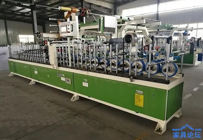

基材:木线条、中密度板、木塑、塑钢、PVC、铝型材等线条。基材要求:为规则线型材,可以有沟槽、曲面,但每一个点纵向一定为直线,有一定的耐压性,长度一般为40厘米以上至无限长。
贴面材料 PVC装饰膜、装饰纸、实木皮、波音板、复合铝薄膜等。宽度根据基材需要和所选机型确定,一般为50厘米以下。如300型包覆机宽覆膜宽度为30厘米。一般成卷使用。目前市场上也有100厘米左右的特宽型材。实木皮可是成卷也可以是单张的,实木皮一般为底面带无纺布的,不带无纺布的面材不得透胶,在转角时且易折断。
包覆机
包覆机
木塑包覆机、板材包覆机是一种应用木工机械行业中的设备,一般是用来对各类线条上面贴上去一些PVC材料,哈有实木皮等作用。另外如一些发泡材料,及铝塑型材等都可以使用包覆机。包覆机还可以取代原来的油漆工艺,在窗帘杆,相框,扣板等行业中都可使用。那么包覆机在使用时需要如何维护呢?我们一起来看看。
木塑包覆机、板材包覆机多数都可通过成型压轮方式运行,还可通过先进的技术将各类装饰材料稳固的粘到基材上面,使用包覆机可生产质量较好的覆膜,而且包覆材料有多种,如木线条、铝型材、pvc等。
另外木塑包覆机、板材包覆机的安装是较为复杂的,所以选择专业人员来进行安装调试,确保有更好的贴覆效果。之后维护时可以让专业人员给予适当的建议。当操作人员在使用时,要确保设备周边环境的清洁情况,不要让粉尘掉入到涂胶系统里,避免影响涂胶质量。设备中的减速机一次使用时,大概一个月就可更换一次润滑油,之后基本上半年间要更换一次。如果包覆机或其零件发现问题,需要请专业人士来维修,不可随意进行拆卸。
