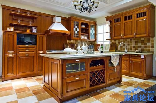

厨房中的工作台面高度应该为85cm;深度方面,工作台适合60cm;吊柜应该为37cm。另外,长度方面则可依据厨房空间,将厨具合理地配置,各种大小不同规格尺寸,让使用者感到舒适。 有关专家介绍:早期厨房的吊柜大都是迁就厨房天花的高度,往往造成使用者的不便,如今厨房的设计无论厨房高度如何,完全依使用者的身高订制,才算是真正的 “以人为本位”的现代化厨房。
另外要提醒大家的是,家庭主妇站立时,应垂手可开柜门,举手可伸到吊柜第一格,在这600-1830mm之间的水平空间中,放置常用物品,叫''常用品区''.厨房工作台台面,不可小于900mmX460mm,否则,不够摆放物件。如地方不够,可考虑将微波炉、烤炉等放到高架上,以腾出工作台面。
