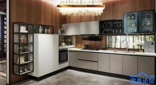

  白色台面+湖蓝色橱柜 营造清爽气氛
  充满梦幻色彩的湖蓝色橱柜奠定厨房的主体色调,搭配白色墙面白色大理石台面,如此明净的色彩搭配让人心旷神怡。同时橱柜采用简约风格设计,直线条,铝合金内嵌式拉手带来简洁感。
  收纳盒+隔断 让收纳合理便捷
  橱柜底部的抽屉本身的收纳功能就很强大,可以用于储藏大件的餐具。橱柜上方的金属隔断又将收纳分区,隔断下方的空间也是很好的收纳空间,可摆放一些方便归类的收纳盒,成为橱柜的最佳搭档。
  蓝色整体橱柜+嵌入式家电这种组合,很适合在采光好的厨房空间里使用。
  但我们在打造时要注意,不要用太多的色彩尤其是深色系的装饰,这样会影响空间的氛围。选择配饰时,以蓝色系的收纳或是厨具用品最为恰当。
  岛台+嵌入式家电 享受烹饪乐趣
  厨房采用了“岛”形设计,中间的岛台可以作为备餐区,还可作为吧台,它会提升厨房的舒适性。在边柜里嵌入烤箱或微波炉,会让厨房的烹饪功能更加完备。
  夏天的厨房,我们要拒绝一切能够让您感觉到燥热的颜色。用蓝色的橱柜,让自己仿佛置身在海边,清爽舒适,用好心情制作好美食。
