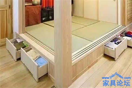

首先,要考虑储物功能,石材、水泥这些材料都不能用,最好选用松木或耐磨板等材料。此外,地面可直接用板材做成储物柜,这样不但可以作为承重的支架,而且还非常实用美观,因此,深受用户的认可和欢迎。
其次,一般地台只要15cm~20cm高即可,但榻榻米地台除了要有收纳功能之外,还要有电动升降桌,因此,地台高度必须在35cm~40cm之间,否则没有多大的收纳意义。
榻榻米
榻榻米
最后,要考虑它的形状,一般正规矩形的长宽比为=2:1,尺寸规格为800㎜*800㎜,标准厚度为35㎜、45㎜、55㎜,但一般以55㎜厚度为准。
榻榻米高度是多少还得看户型大小。小户型阳台榻榻米高度保持在20-30CM之间较好,这个高度范围在运用过程中对比舒适,一起还能够非常好地习惯阳台高度。如果是大户型,阳台榻榻米高度挑选上愈加容易,10-25cm之间的高度适合于在外表放置垫子或是当作小孩游玩的空间,30-50cm高度的阳台榻榻米能够直接代替床或是创造成一个休闲空间。

我们一般是做400-450的高度,适合多处的房子。
