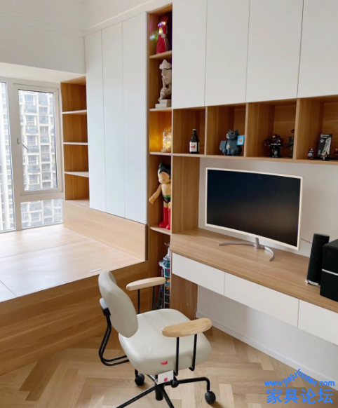

2. 榻榻米25厘米
可以放东西,但是空间不是很大
3. 榻榻米宽度1.35米
榻榻米上面要放席梦思睡的话35cm高,直接坐50cm高,135cm到150cm宽。长和房间宽头一样,或者可以2米长。榻榻米是采用蔺草编织而成,平时都可以铺在地上,供人门坐卧躺的一种家具。它实际上是起源于中国的,古时候称“叠席”,在盛唐时传入日本、韩国,得到广泛的应用。
4. 榻榻米高度40
这个要根据层高和榻榻米类型来定。榻榻米一般多高之如果房子层高较高,达到3米甚至以上,40厘米甚至更高一点的榻榻米设计则更能体现出其实用性。如果层高较矮,则设计的高度就要相应地减小,不然人在上面活动就会感觉到压抑。
日式的榻榻米一般是高出地面30厘米,而中式的则为15厘米左右。
5. 榻榻米高度50厘米是多少
榻榻米比飘窗低。
榻榻米一般高度在25cm至 50cm之间。25cm适合于上部加放床垫或小孩玩耍空间,更高的适合直接代替床或休闲空间。收纳方面主要是取决于高度的设计和内部空间的分割,30cm 以下的榻榻米只适合于侧面做抽屉式储藏。
更高的可以在侧面做平开门,也拉门式翻盖门。这种方式可以把其储藏空间发挥的淋漓尽致,高度在40cm以上的可以考虑整体做成上翻门式柜体。
6. 榻榻米高度50厘米好吗
如果是成人的50公分就好,如果是儿童的,就有点高了。一般定制家具是没有规定尺寸的,可以按照房型去设计适合自己的家居,儿童房榻榻米高度,一般在40公分高度,下面留出抽屉方便储物常用衣物,榻榻米床箱可以安装上翻式脚链或者是液压杆,方便储存大件不常用物品,如果需要可以安装榻榻米专用液压升降机,看书学习两不误。
7. 榻榻米50厘米会高吗
1、层高:榻榻米高度是与房子的层高以及需要的储物空间的高度决定的。如果房子层高较高,达到3m甚至以上,400mm甚至更高一点的榻榻米设计则更能体现出其实用性。如果层高较矮,则设计的高度就要相应地减小。
2、吊顶:小户型特别需要安装榻榻米,可是在安装的时候要注意吊顶形状。应选择简洁单薄的吊顶设计,或者不做吊顶,更能拉高纵向距离。
3、升降台:升降台虽然可收起,但是有固定的最小高度,一般为300mm,所以带升降台的榻榻米高度都应该高于300mm。
4、收纳需求:榻榻米柜体是很好的收纳柜,对于小户型来说是非常实用的,高度也在400mm左右。
8. 榻榻米60厘米高
榻榻米
榻榻米
榻榻米靠背高度设置方法:
1.人体下肢弯曲后高度,一般为30厘米,35厘米,40厘米,45厘米.
2.很少有超过50厘米的.
3.所以,地台的高度,按照用途或个人爱好可以是1.10-20厘米矮塌或矮炕2.30-40厘米,床或坐位的用途3.45厘米以上,传统炕的高度.实际上传统的炕,高度是70厘米,但,建议不超过60厘米,因为集成板材的宽度都是1.22米,这么做不浪费材料.也就是说,高度以1.22可以平均切割的尺寸,比如,30厘米,40厘米,60厘米.20厘米,其他切割方法,会不同程度的浪费材料.
9. 榻榻米50高是不是太高了
如果是成人的60公分就好,如果是儿童的,就有点高了。一般定制家具是没有规定尺寸的,可以按照房型去设计适合自己的家居,儿童房榻榻米高度,一般在40公分高度,下面留出抽屉方便储物常用衣物,榻榻米床箱可以安装上翻式脚链或者是液压杆,方便储存大件不常用物品,如果需要可以安装榻榻米专用液压升降机,看书学习两不误。
10. 榻榻米高度50厘米买多厚床垫
是的,榻榻米床垫的长度要买短一些,因为如果榻榻米床垫的长度过长,会导致一定的超额长度超长,杜会阻挡榻榻米的使用,会给正常使用带来摔倒的风险,日常生活使用汤米的时候一定要注意购买合适的尺寸进行使用嗯,不能给自身带来安全隐患
