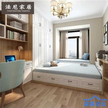

1、长宽
榻榻米床分为两种,一种就是那种正规矩形,还有一种是非标准矩形两种,窗台榻榻米多宽比较好呢?先来说一下前者的长宽就是2:1,对应的榻榻米床的尺寸规格为180cm*900cm,如果要按照标准厚度来说的话,它的尺寸为35mm、45mm、55mm,且这种也是采用55mm厚的规格,而其他尺寸相对来说用得比较少。如果使用非标准矩形的长宽,那就要根据实际情况来定了。
榻榻米
榻榻米
2、高度
榻榻米床一般高度大概在25cm-50cm之间,如像25cm、35cm、45cm。如果设计了25cm的高度,则比较适合小孩玩耍或在上面放上床垫使用。榻榻米床的高度决定了它的收纳空间的大小,比如说像30cm以下的榻榻米床这种可以考虑在侧面做抽屉式储藏,如果是再高点的那就可以考虑在侧面做平开门或是上拉门式翻盖门,如果高度大于40cm那可以考虑做整体做成上翻门式柜体。
3、地台高度
榻榻米床通常要配合地台使用,要知道地台它有着一定的储物功能。比如说像普通地台一般是设计在15cm-20cm,但榻榻米床的地台除了储物功能那么还可以安防电动升降桌,因此,这种高度就是设计在35cm-40cm之间,不然的话很难达到储物功能。

窗台的榻榻米宽度是根据你的窗台大小来设计的。

窗台榻榻米的宽度取决于窗台有多宽,可以定制大小。
