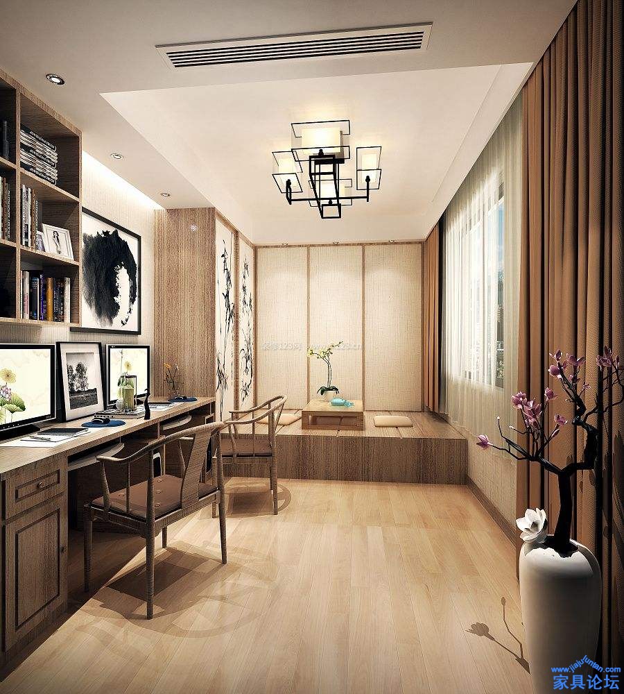

书房榻榻米有标准正规矩形和非标准的矩形,正规矩形的长度是长:宽,相当于2:1,榻榻米的尺寸是1800毫米×900毫米,标准的厚度是35毫米、45毫米、55毫米,一般情况所采用是55毫米的厚度,其他尺寸比较少用。地台设计的高度,如果不设计升降桌的时候,地台的高度一般是150-120毫米之间,专业人士分析说,日式的书房榻榻米一般高出地面30厘米,中式的则是在15厘米左右,需要设计升降桌的时候,地台的高度就应该为客厅订购的升降桌完全叠合之后的高度和升降。书房榻榻米的底架一定要进行防虫处理,防潮处理,预留出一个透气孔,榻榻米的地台面层板块,可以使用实木的,也可以使用复合地板的,福安家多用途家具提醒需要记住的是,地板也是需要做防潮防虫处理的,还有千万不要破坏了原有的防水层,注意榻榻米地台的设计高度。

在有升降桌的情况下,升降桌的过渡就是按照自己要设置的高度来判定。书房当中设计成为榻榻米,表示理解不能,其实说实话,书房榻榻米给人们带来不少的好处,从特性上面开始说的话,书房榻榻米的设计可以说是一个提供给人们休息的地方。如果学习累了,或者是工作累了,只要躺在上面,就可以得到良好的休息,让自己更加的放松,而且从外表来看的话,榻榻米还体现出来一种雅致和古朴的特色,和书房搭配起来的话,根本就没有一点点的违和感,甚至还可以被称之为具有创意点缀之意。一般来说,榻榻米的高度和房间的高度和所需要储藏空间的高度有关,如果房子比较高,在三米及以上的话,可以选择四十厘米或者更高一点的榻榻米,这样更加实用一些。如果房间比较矮的话,敞开式书房的榻榻米设计的高度也就要相应地降低,不然的话人站在上面就会觉得很闷很压抑。

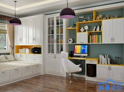

这套书房的风格是非常雅致的,空间设计的非常合理,这样就能提供一个休闲又可以轻松学习的氛围。榻榻米放置的恰到好处,还能和书架书柜无缝结合,既能够休闲又能够会客。让空间得到扩展,给人的感觉也很宽敞。这个书房还有一个客卧的作用,当客人太多的时候,就可以做临时卧房。吊柜非常整齐,储物能力也是非同一般的,而且吊柜并不占地方,飘窗的休闲,还有书桌旁舒适的榻榻米一起组成了悠闲的调调,空闲的时候可以和好朋友一起坐在榻榻米上喝茶聊天。这个书房可以作为休息区,这个设计比较重视风格的一致性。书柜的颜色和风格都是比较出众的,榻榻米挨着飘窗可以说是非常飘逸了,飘窗的窗帘是米白色的,若隐若现,这一切都充满了休闲和安逸,值得拥有。榻榻米下面可以有大大的抽屉,里面可以放鞋子,可以说是非常会利用空间了,也不用总下床找鞋子了。

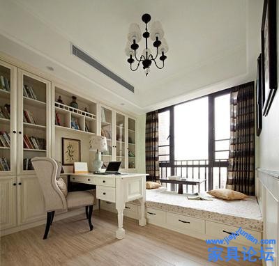

和低矮的柜子搭配起来,既实用又美观,书柜是半敞开的,能够展示书籍,拿书的时候一目了然,书柜的收纳能力也很强,拼搭的书桌也使得书房的台面得到较大程度的伸展,主人在这里办公是非常方便的。书桌,书柜以及书房榻榻米都是选用天然的原木打造,一字形的书桌设计有着视觉的延伸感,简单的线条使桌面看着更为宽敞,抽屉里还可以收纳各种小物品,非常实用。对称的书柜既使整个空间得到平衡,还可以让书籍归类摆放,功能强大。榻榻米的设计不仅可以成为屋主临时休憩的场所,还能秒变“小客卧”,平添了一份休闲的趣味。书房的空间比较小,所以简洁整齐的格子书柜就采用了嵌入式的设计,这样既充分利用了空间,还打破了墙面的单调乏味,一举两得。福安家多用途家具注意到清新舒适的榻榻米底下还设计了一排小抽屉,为这个小小的书房增加了不少储物功能。
