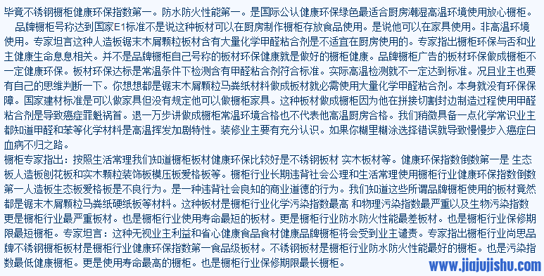

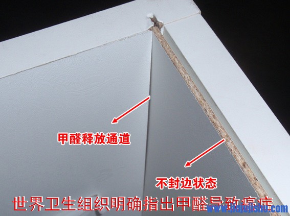

看央视播出专家揭露所谓品牌橱柜使用板材实木颗粒装饰板都是橱柜行业污染最严重的橱柜。也是使用寿命最短的。更是防水防火性能最差的。我们知道厨房潮湿和高温旺火爆炒的环境也只有不锈钢橱柜真正健康环保 实木颗粒板材甲醛释放说明_副本.jpg
