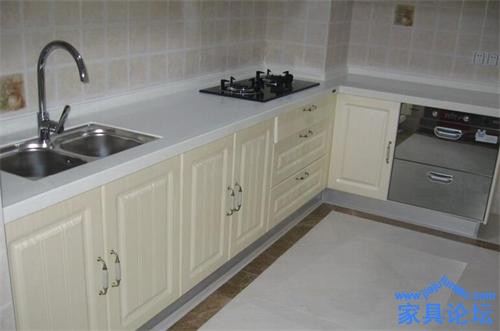

1. 人造石台面
优点:指亚克力石台面,具有可无缝拼接、造型多变、颜色多样、易抛光打磨和修复等优点。
缺点:人造石台面硬度稍差,放置餐具时如果不注意,或者在台面上直接拖拽锅具,时间久了会留下划痕。长期放置过热锅具,也会使台面失去光泽。若有深色液体(如酱油、醋等)洒在台面上,没有及时清洗,时间长了,污渍渗入到台面里,很难擦掉。台面放置重物时,如果受力不均,有可能使台面产生裂缝。切菜时,尤其是剁肉,使用的案板过小,也会造成局部受力过重。另外,如果台面垫条是木质的,还应该注意防潮,一侧木条吸水膨胀,也会产生台面受力不均的现象,导致裂缝。
2. 石英石台面
优点:石英石是一种由90%以上的石英晶体加上树脂及其他微量元素人工合成的一种新型石材。具有质地坚硬,具有耐脏、耐磨、耐高温的特点。
缺点:石英石台面密度和硬度较高,出现磕碰破损等问题,不易修复。
橱柜台面
橱柜台面
3. 天然石台面
优点:各种具有天然纹理的花岗石、大理石等天然石材质地坚硬、耐磨性能良好、纹理美观。
缺点:天然石材表面存在孔隙、易积存油垢、不易拼接、弹性不足、容易破裂。
4. 不锈钢台面
优点:不锈钢台面具有不怕烫、防渗透、好清洗,不变色、不开裂等优点。
缺点:不锈钢的表面容易划伤且易与空气发生氧化反应。
5. 防火板台面
优点:防火板具有质量轻,强度高,耐火等优点。
缺点:防火板用作橱柜台面已经非常少了,主要原因是防潮性差,台面容易变形。工艺、安装或使用上不当,造成台面、接缝处破损,使台面进水,变形。
