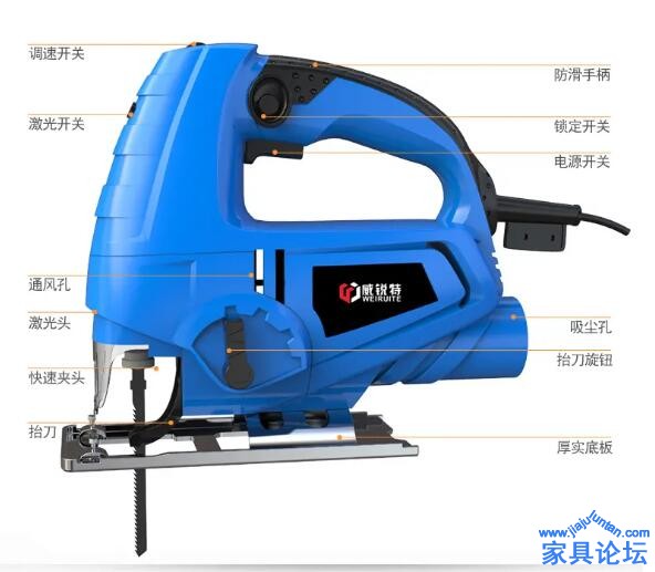

曲线锯
曲线锯
曲线锯锯直线
很多人用曲线锯锯直线是出于一机多用的考虑,认为曲线锯可以锯曲线,直线也是曲线的一种,所以曲线锯也可以锯直线,而圆锯只能锯直线。这个想法是错误的,因为从曲线锯的结构看,它的锯条只有一端是固定的,当遇到木质软硬和纹理发生变化时,尤其是遇到木节时,没固定的那一侧所走的路线是不可预期的。也就是说,即使使用靠山,也只是让木板的正面锯路比较直,背面是一定不直的,还要另外花精力去刨。
为了解决这个问题,出现了曲线锯倒装的方案,在台面上安装固定装置,使得曲线锯条两端都固定,从形状上看更像线锯,这时它的功能不是锯板和开料,是做榫头。用台锯做榫头,需要调整三次切割深度,三次靠山距离,要把木方垂直于台面,较长的木方无法操作。用台锯或雕刻机开槽做榫,需要调整两次切割深度,一次靠山,要切割n次。如果用雕刻机沿着榫头方向切割,需要模板和轴套,需要调整一次切割深度。用倒装曲线锯,切割深度靠目测,调整三次靠山。几种方案都需要推料装置。

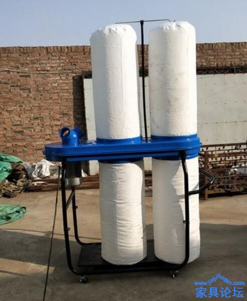

木工吸尘器
木工吸尘器
集尘器与吸尘器
吸尘器无法代替集尘器,风量不够,只是适合打扫卫生。
你想,吸尘器能代替脱排吗?即使你做饭的时候开着800瓦的吸尘器,效果也不如300瓦的脱排
