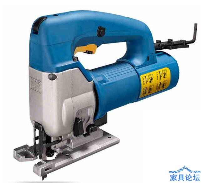

曲线锯工作原理
  结构上主要由:串激电机、减速齿轮、往复杆、平衡板、底板、开关、调速器等组成。
  工作原理是:电机通过齿轮减速,大齿轮上的偏心滚套带动往复杆及锯条往复运动进行锯割。

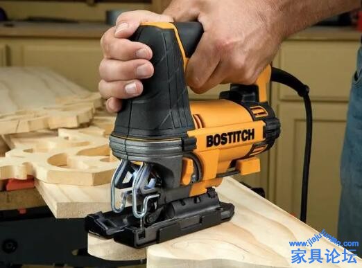

曲线锯的使用方法
  1、首先,我们需要用一只手拿稳曲线锯的手柄,另一只手按住工具的前端。
  2、接着我们要将它的基座与要切割的工件保持在同一水平线上,否则切割时会出现锯齿断裂的情况。
  3、在切割过程中,不能够快速的移动曲线锯,而是慢慢的移动,否则会磨损锯片,使锯片钝化。
  4、如果进行倾斜切割的话,要控制在45度的范围内。需要调整角度的,用六角板固定基座后面的螺栓之后才可以使用。
  5、不管有没有配置防尘盖板,在使用时都要戴上护目镜,防止曲线锯锯出来的细屑溅入眼睛。
  6、不用的时候一定要把电源关掉,如果有小孩的一定要将曲线锯放在小孩碰不到的地方。
