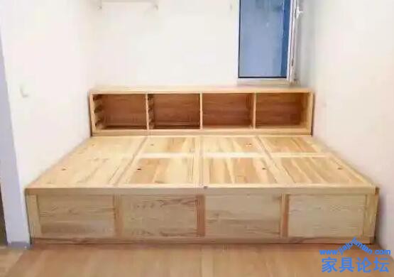

1、榻榻米安装需要注意做好防虫防潮处理,应预留透气孔,才能确保睡觉舒服,存储干净不发霉。
榻榻米安装
榻榻米安装
