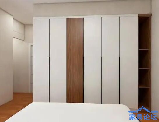

一、一般衣柜门用什么材料
衣柜门可以使用实木的材料,这种材料会让人感觉特别的大气,而且价格也会非常高。使用这种材料会使木材的颜色特别精美,而且看起来也会非常的美观。
还可以使用三聚氰胺饰面板,这种板材是人造板材,也可以把不同颜色以及纹路的纸放置在胶黏剂中浸泡,然后等到完全干燥后,就会贴在刨花板以及纤维板还有硬质纤维板的外表上面,再经过热压处理做成的。还可以使用大芯板,大芯板还称作细木工板,使用这个材料做衣柜门也是非常好的材料。
衣柜门
衣柜门

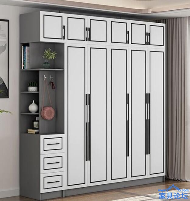

1、吸塑门
是用密度板做基板,表面覆吸塑膜。这种门经济实惠,密度板可通过机器雕刻造型,是常用的衣柜造型装饰门。质量取决于密度板的好坏,以及膜的品质,好质量的膜不掉色,不起皮,质感好,颜色正。一般价格在120-200左右每平米,品牌的价格要高一些,一般在300-600左右。
衣柜吸塑门
衣柜吸塑门

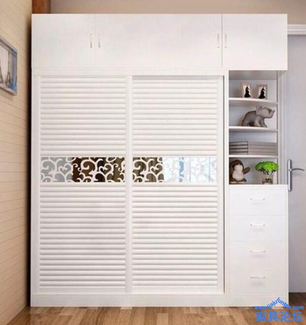

2、平板门
使用颗粒板,多层板或者密度板作为基板,表面做覆膜吸塑,或者免漆板饰面,或者烤漆饰面。平板门表面无造型,只靠表面的颜色,纹理装饰。价格有高有低,一般用颗粒板免漆工艺做成的平板门价格经济实惠一些,价格在120-200左右每平米,品牌的在400-600左右。
衣柜平板门
衣柜平板门
