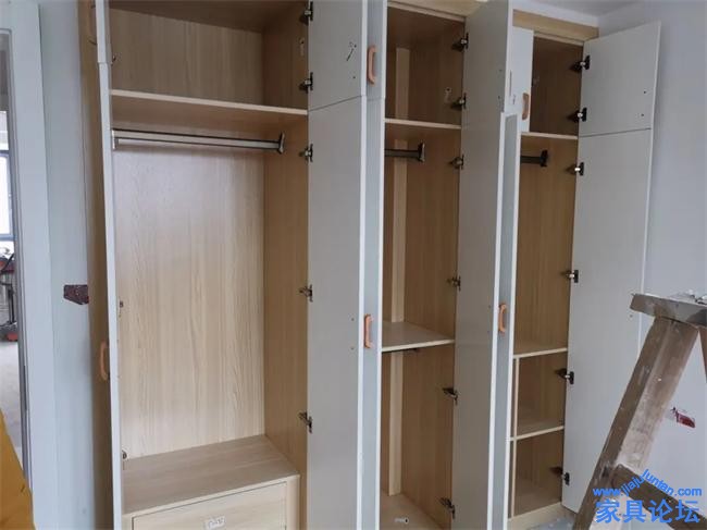

  1、部件堆放引起变形,在生产中将板件随意堆放,或是堆放板件的垫板不平,更有甚者将板件斜靠在墙上,致使板件在进入下一道工序之前就因其自身的重量而发生了变形。
衣柜门变形
衣柜门变形
  2、涂饰工艺引起变形,在涂饰过程中,因工艺和原材料的使用不当,随涂层内应力的变化而使板件发生变曲变形。
  3、涂饰腻子的影响,在对柜门部件进行涂饰时,许多生产厂家为了降低成本多采用猪血腻子或胶水调制的腻子,由于这两种腻子中含有大量的水分,板式家具常用的基材-中密度纤维板和刨花板的吸湿性又特别强,因此当门板部件的一面不涂腻子,另一面涂上这种含水分丰富的腻子后,就会使门板部件单面吸湿而产生变形。
  4、干燥过程的影响众多的生产厂家在生产中,当板件涂上腻子或涂料后,都要放在干燥架上进行自然干燥,如果干燥架的支杆太疏或是不平,也会造成柜门部件在涂料干燥过程中发现弯曲变形。
  5、涂料处理不当,造成板式家具部件变形涂料内应力的影响涂料固化后会形成一定的涂层,即使是在没有外力的情况下也会产生一种内应力,这种内应力如果处理不当,就会成为柜门部件弯曲变形的主要原因之一。
