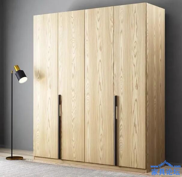

2、四门衣柜尺寸
四门衣柜
四门衣柜
四门衣柜是生活中最常见的款式,很多人在购置或者订购时,都会选择四门衣柜,这也是因为四门衣柜的承重能力最好,也是最能容物的衣柜类型之一,而且样式也是比较多的,四门衣柜的尺寸一般在2050*680*2300mm。

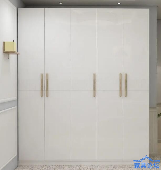

3、五门衣柜尺寸
五门衣柜
五门衣柜
五门衣柜适合与家具配套使用,这样的使用效果也是最和谐的,其内置储物格多,能够放置的物品也最多,五门衣柜的尺寸一般在2000*600*2200mm。
