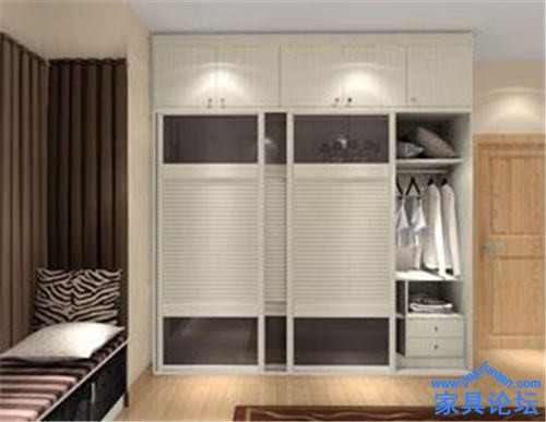

1、根据我国国家标准GB3327-82规定:平开门衣柜深度为550~600MM;推拉门衣柜深度≥626MM;挂衣杆下沿至底板距离长衣>1350MM、短衣>900MM;叠放区的深度>450MM;顶层抽屉上沿离地面<1250MM、底层抽屉下沿离地面>60MM;抽屉深400~500mm左右。
2、在整体衣柜当中,它的一个具体进深尺寸一般都是在550-600mm之间,除去衣柜背板和衣柜门,整个衣柜的深度是在530-580mm之间,其实这个深度它是比较适合悬挂衣物的,不会因为深度太浅而造成衣服的褶皱。
3、衣柜门的尺寸,首先看衣柜门的宽度尺寸,平开门尺寸宽度最佳在450-600mm之间,具体的还要看门数来进行决定,推拉门尺寸在600-800mm之间最佳;设计折叠门尺寸,要注意合页的承压能力,平开门的尺寸,则门板不宜太宽太重。平开门的高度尺寸在2200~2400mm之间,超过2400mm可以设计加顶柜。推拉门的高度尺寸与平开门的尺寸一样,需要注意的是,在选择尺寸的时候,要考虑衣柜门的承重力。
4、衣柜内部尺寸分区设定更方便:一般来说,衣柜的每个收纳空间都是有尺寸上的讲究的,具体可划分为挂衣区、挂裤区叠放区、存放区及抽屉等,每一区域根据存储功能的不同,都有不同的尺寸要求。衣柜内部格局尺寸,要根据使用者的个人生活习惯,还有房间的大小来决定,只有真正实用才是真正合适的衣柜尺寸。

2020年最流行的衣柜门图片
