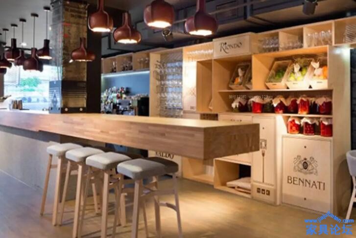

1、其实比较常见的家用吧台尺寸为长1.8m宽*1.2m高长:70厘米高度为75厘米为宜。(家用吧台高度90-100cm,宽度60-80cm)
2、台面的深度必须视吧台的功能而定,只喝饮料与用餐所需的台面宽度不一样,如果台前预备有座位,台面得突出吧台本身,因此台面深度至少要达到40-60cm,这种宽度的吧台下方也比较方便储物。
3、像酒吧这样的地方,吧台高度在900-1050mm之间,宽度都是在500mm这个范围。这样一来选择的酒吧凳子的高度,在市面上都可以买到。这是从经营的角度。
4、要利用角落而筑成的吧台,操作空间至少需要90cm,而吧台高度有两种尺寸,单层吧台约110cm上下,双层吧台则为80cm与105cm,其间差距至少要有25cm,内层才能置放物品。
5、那吧台应具有多少长度才方便使用,一般来说,水槽需长60cm,操作台面60cm,其他则按自己的需要度量即可。

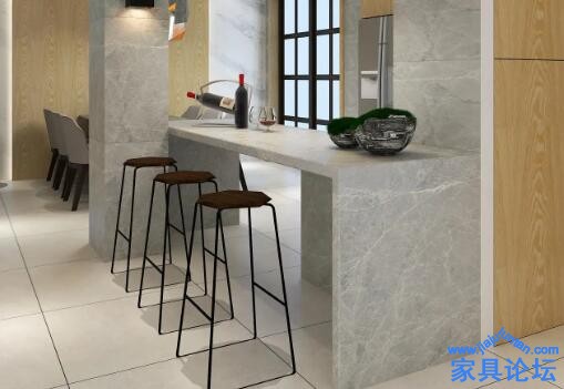

 从现在餐厅的吧台设计来看,L型的设计还是非常不错,成为现在很多用户们的理想选择。L型的吧台注重整体的造型设计搭配,在尺寸上没有严格的要求,基本在0.8-1.2米左右就差不多,当然具体高度还是要以不同用户们的自我需求为主,结合身高情况考虑。
  餐厅吧台尺寸——圆型吧台
  圆形吧台也是现在餐厅吧台设计中比较典型的代表,圆形的设计有着一种舒适和圆满的效果。在实际设计的时候对尺寸的要去也都会有所不同,一般也要控制在0.9-1米之间,相对来说也比较符合自我居家装修的实际需求。
  餐厅吧台尺寸——半圆形吧台
  不仅仅是圆形吧台比较常见,半圆性的吧台设计也都非常不错,有着一种舒适的设计效果。半圆性的吧台设计造型比较别致,符合现在居家用户们的生活需求,半圆性的吧台高度在1-1.2米左右就差不多,有比较好的使用效果。
  餐厅吧台尺寸——转角型吧台
  转角型吧台能够比较好地符合居家空间格局,起到了充分利用空间的效果。转角型的设计在尺寸上主要是以用户们的居家空间格局大小以及走向等确定,高度大概在人的身高左右,控制在1.5米左右差不多,长度等可以考虑自我居家需求进行。
  餐厅吧台尺寸——迷你型
  迷你型的餐厅吧台在设计上就要有具体考虑,综合自我居家空间以及使用需求等不同,在整体的设计上也都会有很大不同。可以先有个设计上的规划,根据自我空间格局情况搭配,从而能够设计出更为精致的吧台,给自己的居家生活多点轻松与舒适愉悦。
