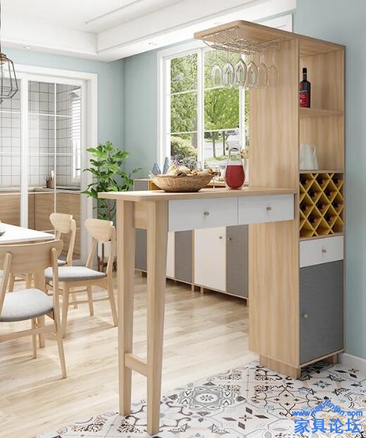

家庭吧台高度并没有统一的标准,户型大小和户型布局不同,吧台设计的大小、高低也不尽相同。但一般家庭吧台高度大致为长180cm,宽120cm,高70cm。还有一种是双层吧台,它的高分别可以是105cm和80cm,第一层和第二层中间最好间隔25cm的宽度,这样我们才可以比较方便地放置各种物品。

考虑到酒柜吧台是家用的,所以要根据自己的居家面积来进行增减,大小不定,一般来说,要根据自家空间高度,家用酒柜吧台高度不要超过一米八,太高,拿酒也不方便,太低没有感觉,坐着也不舒服,每层厚度在30到40厘米。根据空间不一样,设计也会不一样,需要考虑自家家具面积具体而定。

利用角落而筑成的吧台,操作空间至少需要90cm。
2、吧台高度单层吧台约110cm,双层吧台则为80cm与105cm,其间差距至少要有25cm,内层才有空间放置物品。
3、吧台台面宽度台面的宽度与功能有关,只是休闲喝喝饮料和作为餐桌所需台面宽度就不一样,如果吧台前还有座位,那台面还要突出吧台本身,台面宽度40~60cm为宜。
4、吧台水槽想要在吧台设置水槽的童鞋则要注意了,水槽尽量是平底槽,放置杯子时才不会发生倾倒或撞坏,水槽深度尽量有20cm以上,以免水花四溅,弄得到处湿淋淋。

一般都是在九十厘米到一米一之间,具体多高,一般都需要看房屋层高、用户需求、吧台造型等方面,具体如下所示:
1、若是将吧台设置在角落位置,并且是用于休闲的话,那么吧台高度应该在九十厘米以上,这样使用起来才会更加舒适。
2、若是将吧台设计成单层吧台的话,那么吧台高度应该在一米一以上。
3、若是将吧台设计成双层吧台的话,那么吧台高度应该分别为八十厘米和一米一以上,并且双层之间的高度差异应该在二十五厘米以上。
温馨提示:吧台的造型和风格有很多种,大家在设计吧台的时候,应该根据室内装修风格来进行设计,吧台风格和造型不同,其高度也会不一样。

吧台高度一般是90-100cm,宽度是60-80cm。橱柜吧台最大的优点是它们可以分担厨房里的功能,每天都可以放一些杂货。或者放碗碟、放菜品都可以,即使厨房在很拥挤的时候,在吧台上边切菜和洗碗也是可以的。
