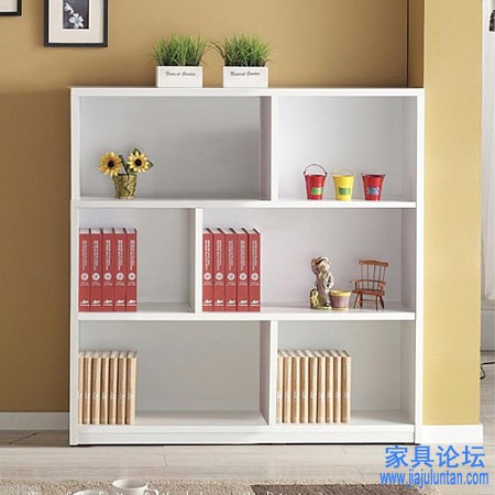

书柜书架深度尺寸,书架的主要用途是藏书,放书,所以书架深度尺寸根据一般的书籍规格即可。而即使是文献类书籍尺寸规格也不会很大。因此,现代书柜书架深度尺寸设计在280mm~350mm之间的标准既可以满足现代大多数人的藏书需求。
儿童书柜
儿童书柜
隔板高度尺寸,隔板高度尺寸同样是根据书籍的规格来设计。例如以16开书籍的尺寸标准设计书柜隔板高度尺寸,层板高度尺寸则在280mm~300mm之间,以32开书籍为标准设计的隔板高度尺寸,层板高度则在240mm~260mm之间。一些不常用的比较大规格的书籍的尺寸通常在300mm~400mm以上,可设置层板高度在320mm~420mm之间。
书柜
书柜
书柜其他的一些尺寸,书柜抽屉的高度尺寸通常的在200mm~350mm之间。而在定制书柜的时候,不能忽视的还有一个书柜格位之间的宽度尺寸。正常的两门书柜,格位的极限宽度尺寸不能超过800mm,四门或者是更宽的书柜,格位宽度尺寸一般在1200mm。如果书柜格位宽度尺寸不合理,会造成书柜的不稳定性,容易在使用过程产生问题。
