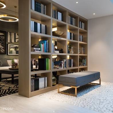

定制家具可以大大满足了消费者对家具风格的个性追求。由于每个产品都可以是根据消费者本身实际情况的特别需求而设计生产的,同时有利于突破产品的常规局限,推陈出新,由设计师与消费者直接接触、无间沟通,进而开发出更加贴近消费者家居生活的产品。
样板间书柜
样板间书柜
01、定制书柜选材
书柜的功能决定了它一定要承重好,市面上多数的书柜采用的是人造板材贴皮,但质量层次不齐。
这里推荐定制书柜还是选择澳洲生态原木板,比起一般板材能承受更多书籍的重量。
02、定制书柜造型设计
书柜设计时应确保书柜强大的收纳功能和检索功能是最关键的,无论何种造型设计,一定要能多放书,或者其他储物。
书柜的款式大致可分为三种——匀称设计、对称设计和不规则设计,具体如何这些设计呢,参考如下:
均匀设计
通常是一字形书柜,书柜造型简单,由同一款式的柜体单元重复而成的。这样的设计通常比较大气稳重,适合比较大的开放空间。
不规则设计
书柜的柜体布置不是对称的,可通过柜层的高度、宽度不同,或者门板的设计不同来体现。
不规则设计的书柜通常比较时尚、个性,年轻人使用居多。大书柜做不规则显得前卫,小书柜不规则看起来较灵活。
对称设计
通常有一个中轴线,成左右对称。这个中轴线可以是柜体本身,也可以是一张书桌,
这样的设计介于匀称设计与不规则设计之间,适合多数人群。对称设计常在小空间中发挥优势,提高空间利用率。
03、定制书柜尺寸参考
◆ 设计合适的深度、高度和内外部尺寸深度。高度则在2.1米左右即好,
太高取书会非常麻烦,也可以根据自己的身高选择合适的书柜高度。
◆ 按藏书多少设计书柜。藏书少,可用书架;藏书多,可考虑是否加一道滑动门来防尘;
需不需要梯子,以便登高整理书籍;是否需要在柜体嵌入灯具来补充照明等。
◆ 考虑书架的承重能力。主要是看层板的跨度与厚度。一般书架用的层板是1.8㎝,
如果其跨度太长,书又太重,就容易出现弯板的现象,那就要用2.5㎝厚的层板了。
04、定制书柜保养
◆ 书柜应该避免受到阳光直射,太过强烈的光照会对书籍的收藏和保养造成不利影响,
也不能把书放在太过阴暗的地方,应该充分保证书柜的通风、透气和干燥。
◆在书柜中放置书的时候,体积大或者重量太大的书籍,尽可能的放置在书柜的下层,
避免书籍过重而压垮书柜隔板或导致书柜不稳、翻倒的可能。
◆ 书柜的表面要保持干净,可先用清洁剂擦拭,再用干布擦干净。
遇到天气比较潮湿的时候,可以在书柜里放置一些除湿棒或者是干燥剂来保护好它。
无论何种季节,都能使读书好时节。所以,定制一款合适的书柜,拾一本书,抿一口茶,慵懒闲坐,静心品读,多么惬意。
