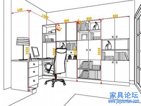

书柜外部尺寸标准是多少

书柜宽度尺寸,书柜的宽度尺寸根据书柜门的数量而变化。一般两门书柜宽度尺寸在500~650mm之间,三门或者四门书柜则扩大到1/2到1倍的宽度不等。一些特殊的转角书柜和大型书柜尺寸宽度可以达到1000~2000mm之间,甚至更宽。整体书柜作为定制类产品家具,书柜宽度尺寸可以根据消费者实际需求来订制。
书柜
书柜
书柜尺寸更主要的是根据自己的书本大小来设计最为适合。

最好是根据自己的书籍来定制适合自己的高度和尺寸。

书柜门板建议不要超过450宽,因为太宽了不好开门。
