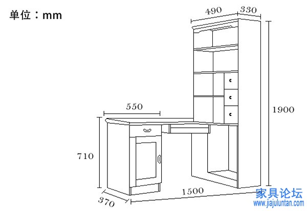

一般书柜尺寸规格标准:为了满足基本功能,书柜尺寸一般以深度300mm,高度2200mm(超过此高度一般需要用梯子辅助使用)左右为宜。格位的高度最少为300mm(16开高度,音像光盘只要150mm即可)。格位宽度限制,视材料而定。采用18mm厚度的刨花板或密度板,格位的极限宽度不能超过800mm(25mm厚度的板极限宽度为900mm),采用实木格板,极限宽度一般为1200mm。
书柜标准高度参考图
书柜标准高度参考图
隔板尺寸:书柜隔板的层间高度不应小于220mm,隔板层间高度一般选择300-350mm。杂志的宽度为250mm,书籍的宽度为150mm。书柜立板一般间隔350mm-800mm不等,层板高度正常为350mm-400mm;个性化设计一般摆放32开图书的层板高度为250mm,摆放16开图书的层板高度为320mm。www.jiajuluntan.com
书架尺寸:书架深度250—400mm(每一格),长度:600—1200mm,下大上小型下方深度350—450mm,高度800—900mm。
量身定制书柜尺寸规格:书桌与办公写字台场所不同,不符合人体工程力学的家具,会增加人的疲劳感,严重甚至会造成人的颈椎出现问题。因为在家里的时候是以休闲为主,而在办公室是在工作,需要高度的精神集中,所以其尺寸会不一样。家庭书桌最好不要采用办公室书桌高度尺寸。
单人家庭书桌尺寸宜为600*1100mm的桌面尺寸,高度尺寸为710-750mm,桌面距离柜屉底不能超过125mm,不然,人站立起来的时候,容易撞到抽屉。如果是靠墙或者入墙书桌,可以在距离桌面450mm处设计一个100mm的灯槽,上面可用作书柜或者简易书架,这样可以保证充足的光线。
儿童书桌与成人书桌有所不同,因为儿童时期是一个人身体成长比较明显的时期,其产品质量以及尺寸都有严格的要求,尺寸大小要根据儿童的身材进行量身定制才是最佳,预留其成长的空间,同时考虑现在的书桌尺寸对其身体的影响。一般推荐14岁以下儿童使用的电脑桌,桌面至少为600x500mm,高度尺寸为580-710mm,座椅也要搭配好。
