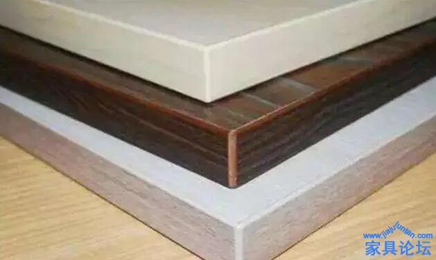

迄今为止封边加工遭遇到的最大的问题都与使用传统的热熔胶有关。后果就是没有产出的加热时间以及经常性的工件和加工装置受污染。这些系统需要额外储存粘合剂,并且每次更换颜色时必须要完全更换胶箱。除此以外,还有一个从品质角度来看无疑最大的缺点:封边带和板材间的接缝清晰可见。
然而这些现在都已成为了过去!德国豪迈公司已经发明了一项新的技术,这项技术已发展成为了成熟的系列并且为封边加工领域设置了全新的标准。而最大的好消息是:封边条和板材现在可以做到浑然一体,不再看到清晰的界线,伴随而来的还有最佳的涂胶效果和显著的经济效益。
无缝封边
无缝封边
这些好处都来自豪迈公司注册了专利的laserTec技术。这项技术通过一束对中激光束振动熔化封边材料表面一层极薄的功能层来接合封边带和板材。这个激光激活层由特殊的聚合物制成,预先涂抹到封边带上,省去了使用额外的热熔胶的必要以及相关的加热时间,也就是说生产设备可以马上投入生产。没有产出的等待时间从此和换一种颜色就要换一次胶箱一样成为了过去。因为不再需要获取单独的粘合胶,所以不但是胶的进料,就连相关的采购和管理等后勤工作也可以省除了。
这种创新加工模式的另一项收获是:它大大减少了工件被污染和胶水下滴到加工装置及刀具上的发生率。费力的清洁工作不再是必需的,生产系统的利用率也因此得到了加强。
因为功能层的颜色是与封边条贴面材料一样的,所以在压贴后可以保证封边条与板材间的过渡不会看到胶缝。其结果就是封边效果可以达到以前难以想象的品质标准。和传统的技术相比,新的二级管激光器可以确保产品质量保持非常高水平的稳定和均质标准,同时由于操作极为轻松,因此生产的可靠性也得到了加强。次品数量以及产品后期处理和抛光所需的人员配置都大大地减少。豪迈公司的laserTec技术可以用来进行目前市场上的所有常规类型的封边加工。www.jiajuluntan.com
