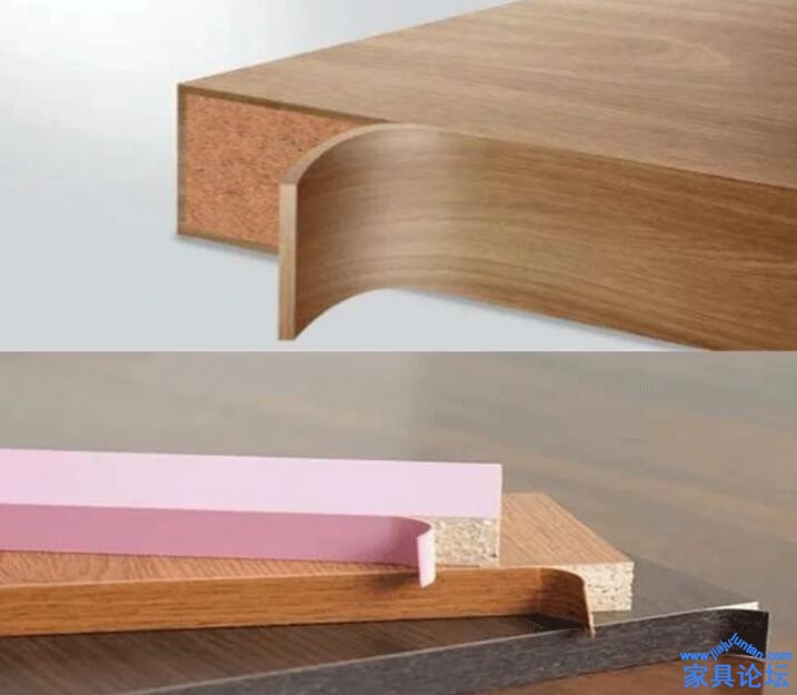

我们经常会听到很多消费者这样抱怨:“我新买的厨柜还没用多久,门板封边就开裂起翘了,还有一股刺鼻的味道”。恐怕这个头疼的问题一直都是绝大多数消费者会遇到的问题。这其中就涉及到了这些橱柜在工厂生产制造时一个很重要的环节,那就是封边环节。
封边质量
封边质量
“橱柜、衣柜、卫浴柜质量好不好,封边质量绝对是不容忽视的细节”,这是很多业内人士的观点,也是当下不少消费者的选购标准。
封边环节作为板式家具加工过程来说应该是最重要也是最难得一个环节,没有正确或者低质量的封边,都会影响一个家具的最终使用的效果,封边重要程度可想而知。对于家具制造商来说,最近几年,都蜂拥般的去升级自己的封边机,用来提高家具最终的成品使用质量。毋庸置疑,拥有一台高精度、多功能、工业级的封边机已经成为了很多先进板式加工企业的破却需求。在浪潮当下,企业是否真的了解封边机,可能还需要打个问号。
封边机组成功能
封边机功能包括:预铣、涂胶、齐头、粗修、精修、刮边、抛光、开槽。主要用于板式家具及木门生产。
封边
封边
1.预铣:采用双铣刀对裁板锯\开料锯加工后引起的波纹痕迹、毛刺或者不垂直现象,进行再次修饰,以达到更好的封边效果。使得封边条与板材的贴合更加紧密,整体性和美观度更佳。1.涂胶封边:通过特殊的结构,使封边板材和封边材料双面涂胶均匀,保证粘合力更加牢固。
2.涂胶封边:通过特殊的结构,使封边板材和封边材料双面涂胶均匀,保证粘合力更加牢固。
3.齐头:通过精密的直线导轨运动,采用靠模自动跟踪和高频高速电机快速切削结构,保证切断面平整光滑。
4.粗修/精修:均采用靠模自动跟踪和高频高速电机结构,保证修边的板材上下部分的平整光滑。用于修去加工板材封边条上下多余的封边材料。
1)粗修功能:粗修刀为平刀。为了处理封木皮时多余部分的修整。因为封木皮时,不可直接用精修刀R形刀,木皮一般为0.4mm厚,如果直接采用精修刀,容易造成断裂。 此外,粗修也可用于封PVC、亚克力时的第一道平修工序。
2)精修功能:精修刀为R形刀。主要用于板式家具的PVC、亚克力封边条,以0.8mm厚以上的封边条为佳。
封边品质
封边品质
5.刮边:用于消除修边非直线运动的切削过程所引起的波纹痕迹,使板材上下部分更加光滑整洁。
6.抛光:用棉质抛光轮清理加工好的板材,通过抛光使封边端面更加光滑。
7.开槽:用于衣柜侧板、底板等直接开槽,减少裁板锯的工序更方便快捷;也可用于门板铝包边的开槽。
