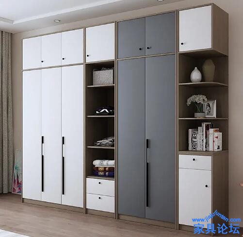

发表于 2021-5-14 16:52:21 | 显示全部楼层 |阅读模式
1、平开门一般深度为450mm~500mm;
2、安装抽屉、裤架、格子抽以及拉篮需注意是否能打开,是否需要添加60mm侧封板;
3、转角柜注意背板一侧为18mm,一侧为9mm。
平开门衣柜
平开门衣柜

发表于 2022-4-28 09:35:22 | 显示全部楼层
一般衣柜的深度在600毫米左右,高度在2400毫米以内。这也是市场中家具厂常用的尺寸。
(1)整体衣柜的进深一般为55—60公分;
如果空间不是特别紧张的话,建议选择60公分的进深比较好,而且55和60公分的收费是差不多的,但挂衣服的感觉就不一样了。
(2)平开的柜门宽度在45—60公分之间为最佳,推拉柜门宽度在60—80公分之间为最佳;合页的承压能力不如轨道,所以对于平开柜门,门板不宜太宽太重。
(3)吊挂大衣的高度140公分足够用;
有关实践证明,最长的睡袍吊挂高度也不到140公分,长羽绒服130公分,西服收纳装袋后也就120公分长。跟储物空间不同,吊挂空间留多了也是铺张。

发表于 2022-4-28 09:35:54 | 显示全部楼层
根据我国国家标准GB3327-82规定,标准的衣柜尺寸包括一下几点:平开门衣柜深度为550~600mm;推拉门衣柜深度≥626mm;挂衣杆下沿至底板距离长衣>1350mm、短衣>900mm;叠放区的深度>450mm;顶层抽屉上沿离地面<1250mm、底层抽屉下沿离地面>60mm;抽屉深400~500mm。
标准归标准,但是实际的运用总会有一些或多或少的差别。很多衣柜品牌的厂家在设计制作衣柜时,在遵循基本的标准尺寸的同时,又有一些自己实践后得出的小标准。
整体衣柜深度550-600mm最合适
整体衣柜的进深一般在550-600mm之间,除去衣柜背板和衣柜门,整个衣柜的深度是在530-580mm之间,这个深度是比较适合悬挂衣物的,不会因为深度太浅造成衣服的褶皱。挂衣服的空间也不会因此而感觉太狭窄。
整体衣柜门尺寸依门宽度而定
衣柜门的尺寸,首先看衣柜门的宽度尺寸,平开门尺寸宽度最佳在450-600mm之间,具体看门数来决定,推拉门尺寸在600-800mm之间最佳;设计折叠门尺寸,要注意合页的承压能力,平开门的尺寸,则门板不宜太宽太重。平开门的高度尺寸在2200~2400mm之间,超过2400mm可以设计加顶柜。推拉门的高度尺寸与平开门的尺寸一样,需要注意的是,在选择尺寸的时候,要考虑衣柜门的承重力。
