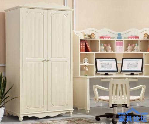

平开门衣柜的设计标准
标准宽度 :
单扇门宽度300mm-500mm,以衣柜门板的宽度一致为设计和计价标准,即一个正视面的衣柜(不含转角柜),不管是单个柜体还是多个柜体组成,只要所有门板的宽度一致则算标准。
标准高度:
与趟门衣柜的标准一致,1950mm、2100mm、2250mm、2400m。
标准深度:
如果衣柜门板为内嵌门,外侧板深度不变,其它板件随门板厚度不同而内进相应尺寸;外侧板深度分别为570mm和600mm,如果衣柜门板为外盖门,其深度(含门板)分别为570mm和600mm。
