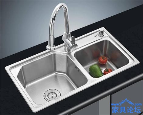

首先,手工水槽就是由全手工打造的,通常水槽的厚度在1.2-1.5mm,这种厚度的不锈钢板材不能在模具上进行拉伸加工,一旦冲压就会断裂。而普通的拉伸水槽厚度不超过0.8mm厚度,所以这两种水槽第一个区别就是厚度的不同。
水槽
水槽
其次,手工水槽都是手工打造,它主要通过激光焊接而成,因此对板材和设备的要求比较高,大多都是采用304以上的不锈钢板材,所以手工水槽的成本也更高。而普通水槽是通过模具冲压而成,板材偏薄,拉伸造型也更容易,普遍采用201等低等级不锈钢板材,所以成本比较低。
最后,还有一个缺点就是表面材质的区别,手工水槽的表面都是精细拉丝处理,这样的处理方式可以很好的凸显水槽的质感,给人一种奢华高档的感觉。而拉伸水槽表面采用珍珠砂的酸洗处理,成本很低,工艺简单,看上去也没那么高档。
