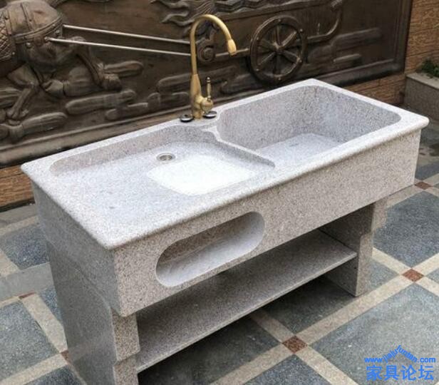

一、选购水槽经验技巧——石材水槽
石材水槽硬度较高,不容易粘油,不会生锈,耐腐蚀,吸音性好,完全以本色见人,是色彩自然天成,个性一族在表现厨房的个人风格时会采用的。用的人还是比较少,价格也较高。
石材水槽
石材水槽

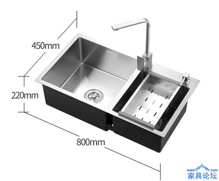

三、选购水槽经验技巧——不锈钢水槽
现在市场上*常见的、应用*广泛的是不锈钢水槽,占据水槽市场的90%份额,各大知名品牌均以研发生产不锈钢水槽为主。不锈钢是厨用水槽的理想材料,其重量轻,好安装,耐磨、耐高温、耐潮湿、不易老化、不易腐蚀、不吸油、不吸水、不藏垢、不产生异味,而且不锈钢材质表现出来的金属质感颇有现代气息,可达到百搭效果,造型多样,适合各种风格,是其它材质所无法比拟的。目前,不锈钢水槽的市场价格相差比较大,价格从数百元至上万元不等,价格的决定因素主要与进口与否、材质选择、施工工艺等有关。一般而言,大多数中的不锈钢水槽价格在1000元至2500元左右,而且通常是套餐,也就是除了水槽还包括龙头、下水管等配件,只有进口的水槽才需要上万元的高价。
不锈钢水槽的使用寿命主要取决于所用的钢板材质,好的不锈钢铬含量不低于18%,镍含量不低于10%,拉深强度高,具有一定弹性又不易变形。

看水槽深度、厚度是否合适
深度影响使用体验,一般建议水槽深度在18-23cm,洗菜、刷碗时不容易溅出水,弄湿衣服;
厚度主要影响水槽的耐用性,一体拉伸水槽厚度一般在0.6-0.8mm,手工焊接厚度一般在1.2-1.5mm。选对水槽的深度、厚度,使用寿命才能延长。

1、薄度
在选择水槽的时候可以看下边的部分,最好选择水槽边比较小的,这样可以让水槽有最大的洗涤空间,而且从里面溅出来的水也能轻松的擦到水槽里面去。
2、厚度
不锈钢水槽的钢板厚度最好是选择0.8-1.2mm左右的,可以选择304#材质的不锈钢,这样的水槽更有韧性,可以在最大限度上避免因撞击而造成的损坏,在检测的时候可以用力按下水槽表面,看是否坚固,如果能按下去的话就说明材料很薄,要慎重选择。
3、工艺
不锈钢水槽的焊接方法一般有两种,一种是盆和面板焊在一起的,这种外形一般比较美观,不容易发现焊接口,水槽表面比较平滑,但是坚固度有待考察。另外一种是两个单盆对接焊成一体,这种比较坚固实用,但是容易看出来焊接痕迹,平整度相对比较差。
4、深度
目前国内一般使用的水槽高度在180mm以上,因为容量大而且可以有效防止水往外溅。
5、重量
不锈钢是一种铁合金,里面添加了镍、铬重金属,因此比纯钢的分量重一些,假冒产品的话一般分量会比较轻,可以从这点来判断一下。
