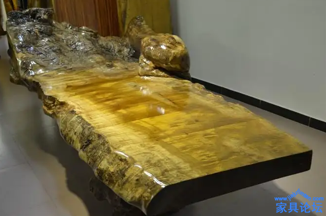

楠木和樟木是同科,楠为樟科楠属;樟为樟科樟属,大家共同的感觉就是两者不太容易分辨。
金 丝楠耐腐,埋在地里可以几千年不腐烂;防虫,金丝楠木有股楠木香气,用于存放衣物、字画,可以避虫;冬天不凉,夏天不热,不伤身体;纹细密瑰丽,精美异 常;不易变型,很少翘裂。金丝楠材色一般为黄中带浅绿,也有例外,有些呈黄红褐色。金丝楠木中的结晶体明显多于普通楠木,木材表面在阳光下金光闪闪,金丝 浮现,有一种至尊至贵的高雅气息。
金丝楠
金丝楠
黄金樟树的硬度比较高,不易磨损,非常适合雕 刻。同时,黄金樟树含有极重的油质和铁质,在高压水枪冲洗或者高速打磨时会发出不同一般木材的气味,比较特殊!这种油质和铁质使黄金樟树不变形,防酸碱, 而且特别防潮耐腐。由于富含“铁”元素,黄金樟木质经过抛光、氧化后,会呈现黄金色,而且颜色随着时光流逝更显高贵。正因为黄金樟树具有如此优异的特点, 成了有些高档木制工艺品的首选。
金丝楠
金丝楠
那么,我们如何分辨这两种高档木材呢?
两者外观区别:金丝楠的颜色多为浅黄、橙黄色,有时掺杂有灰色,纹理清晰,淡雅文静,质地温润柔和,无收缩的纹理是很明显的平行纹理,类似年轮纹,这是楠木弦切面和径切面的典型特征。樟木略有年轮纹,色浅,没有金丝楠明显,经常呈现金黄、赤金和咖啡色,有不规则的纵裂纹。
两者触感区别:楠 木树脂含量略高,而且表面略光滑、温润,用砂纸打磨起来,下肉很快非常容易,但千万别以为下肉快就能省砂纸,恰恰相反,因为树脂含量高,溺起砂纸来那是杠 杠的,打磨过金丝楠的朋友一定有这个共识。金丝楠很软,一个不经意,就能用指甲划出痕迹,所以,金丝楠的把件或者手串,更应该得到爱护。樟木略重而略涩,相对不易打磨。
金丝楠
金丝楠
两者气味区别:楠木较偏清香,有股淡淡的木头香味,或者有点草香、药香。樟木多为樟脑的刺激性香味。
两者瘿子的区别:樟木瘿子的气味较淡,和金丝楠瘿子的味道对比不明显,仅从气味上辨别两者的瘿子比较困难。正所谓,人无完人,木材也一样,楠木的瘿子总体上没有樟木瘿子好看,楠木瘿子的花纹较为松散,连贯性较差,松散不集中。樟木瘿子的花纹密集且连贯串通,多为较不规则的圆形“疤眼”状纹理。
黄金樟
黄金樟
两者用途区别:金 丝楠韧性相对较好,可用作首饰盒、官皮箱等榫卯结构的小体积箱式家具。开裂和翘板的风险很低,做佛珠、把件也很适宜。但要注意避免见水,以免破坏表面油 脂,使其失去光泽。由于见水后颜色会变得难看,吸水多了会变形,甚至退色、发白,所以制作的茶具、茶海,往往采用封闭式打蜡的方法,把木头的棕眼、毛孔填 充满,填毛孔时采用蜂蜡,先用高温把蜡烘化渗入木头,再用电热器烘烤使蜡渗入木头,最后用柔软的棉布、棉纱擦光滑,把多余的蜡擦掉,以增强光滑感。
黄金樟
黄金樟
黄金樟较重而硬,花纹美丽,但由于其花纹的连续性好,所以大板较优。表面密度高,耐水,适合做茶盘、茶海,但要注意保养,以免翘板。也可做小型家具,如木墩、木桌板、条案、画案等。由于其木料的形状更不规则,想要制作形状规整的木制品较难,所以大部分随形而制。
黄金樟
黄金樟
目前,市场上很多10块、20块一串的金丝楠手串,几乎都是黄金樟代替的,即使有朋友当金丝楠买回家,虽然“打眼”了,但是经济上也不会亏很多,毕竟黄金樟的价格也不是很低,仅仅打磨手串的功夫钱,多少也值这个数了,我们玩儿的就是个好心情。
