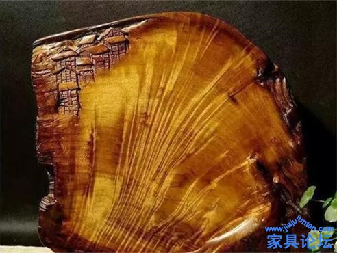

现在市场或者淘宝等,有80%以上卖家卖假货金丝楠。大都用金丝柚(黄心楠),黄金樟(产自缅甸),水楠(润楠)。其原因有很多,有的卖家根本就不懂金丝楠的特性、纹理、香味。
金丝楠木
金丝楠木
一般大部分卖家也是从市场或者别的地方进货,买的时候其实也不是很懂,再者金丝楠种类繁多,比较乱,价格也比较乱,因此就有很多假货流向市场。现在介绍下几种给金丝楠相似的木头的纹理、香味、密度,以及金丝楠木鉴别技巧。

第一种较为常见的是黄金樟冒充金丝楠木
鉴别方法:
一,看纹理,金丝楠的纹理更加规整,柔和突出水波的质感,而黄金樟纹理比较错乱
二,看颜色,金丝楠多为浅黄色而黄金樟颜色而为更黄,有点金黄色
三,看质地,金丝楠的质地更加细腻和通透,黄金樟的质地更加的粗糙!
四,闻香味,金丝楠是有香味的而且不浓,闻起来很雅,而黄金樟有一种酸臭的味道!
常见于黄金樟的家具冒充金丝楠木家具
第二种较为常见的冒充金丝楠木要的是金丝柚
鉴别方法:
第一看棕眼,金丝楠的棕眼比金丝楠的更细更小,而金丝柚则更为粗大。
第二看密度,金丝楠没有金丝柚重,密度没有金丝柚这么高。
第三闻香味,金丝楠是有香味的,而金丝柚是没有香味的。
金丝柚常见于冒充金丝楠木手串
第三种以大小桢楠冒充小叶桢楠
这个要多说几句,小叶桢楠和大叶桢楠都属于金丝楠,所以这两个区分起来还是有一定的难度的。
鉴别方法:
一,颜色:大叶桢楠的颜色更为金黄,
二,密度,大叶桢楠生长速度比小叶桢楠快,所以密度没有小叶桢楠好
三,香味,大叶桢楠没有香味,面小叶桢楠是有香味的
第四种大叶桢楠水煮法加工,冒充小叶桢楠阴沉料
大叶桢楠水煮法是去年出现的一种方法,我也写过一些文章,配了一些图发表过那么我们如何去识别呢?
鉴别方法:
一,看花纹,大叶桢楠的花纹和小叶桢楠是有区别的,大叶的花纹更加浮动,没有小叶桢楠这么深入。
二,香味,小叶桢楠的阴沉料是香味的,或带有果香味,或是药香味,而水煮的是有一种墨水般的味道。
黄心楠和小叶桢楠的区别
黄心楠和小叶桢楠还是有很多相似的地方很多朋友不认真观察很难发现他们的不同之处,咱们从三个地方入手来了解一下他们的不同这处。
第一点:黄心楠没有小叶桢楠的金丝来的透亮和黄润
第二点:黄心楠的纹理没有小叶桢楠来的细
第三点:小叶桢楠会有果香味和药香味,而黄心楠会有一股臭味。
