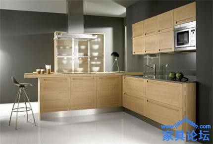

1、橱柜尺度的规划
不知道如何打造橱柜尺度是许多人在装饰厨房时遇上的费事之一,橱柜规划的巨细高度关乎到人们是否能将柜门垂手可开,所以规划橱柜尺度有必要认真对待,一般按中国人的体形来看,橱柜含台面高度大约在80cm,一般都是16:7的规划份额,大约意思是160cm身高配70cm货台,但由于每个人习惯不一样所以最好仍是按实践需求来打造。
橱柜
橱柜
橱柜不只有底部橱柜,许多户主为了节省空间还规划了吊柜橱柜,吊柜橱柜尺度别太高,一扇门的宽度大约在300mm,深度在350mm左右,高度有必要适中,不然太高取物费事,太低又容易碰头,所以高度大约设置在人不踮脚能够拿到橱柜中心一层的物品的高度。
2、橱柜放置的规划
橱柜的高度规划完后,紧接着我们需要处理橱柜放置问题,一般橱柜体积很大,方位放置不当不只显得厨房很拥堵,更关键是使人煮饭不方便,极大影响了人们的生活体会。一般橱柜放置都是紧贴墙面,且以过道为中线,将橱柜对齐摆在两头,会显得美观大方、洁净明亮;橱柜的门还需要防止跳过厨房的门线,不然厨房门、抽屉、橱柜门闭合都会受到影响;橱柜和油烟机不要紧贴,不然油烟机日后整理比较费事。
3、橱货台面的规划
现在大多橱柜和灶台和水槽都是相连的,假如灶台和水槽的方位规划不合理,将大大影响煮饭时的功率,所以灶台和水槽的方位很重要。首要水槽和灶台之间间隔不宜太远,太远影响实践操作,一般间隔设置在1米到1米5之间,并且引荐水槽与灶台之间设置操作台,操作台至少能够放置一块砧板和洗菜篮。其次,水槽最好放置在窗台的正面,不只采光好、通风好,还能时间坚持水槽的枯燥。最终,橱柜规划的台面不要太紧凑,防止煮饭时手忙脚乱。
4、橱柜防水的规划
由于橱货台面规划了水槽,所以水管必定和橱柜相连,不过橱柜的原料简直都是木头,不具备防水的性能,那么橱柜规划时就有必要考虑到防水防潮等问题。一般防水方法是运用合适的防水漆,比方js防水涂料。具体操作步奏是将防水涂料涂在水槽水管处,橱柜和水管相连的当地也涂上防水漆。除此之外,还有个比较环保的方法,那就是在橱柜表面贴上锡箔纸,能够充任防水垫的效果。
