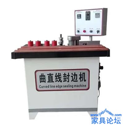

  曲直线封边机的主要优点就是粘接牢固、快捷、轻便、效率高,要想大此效果,除了选购好的封边机外,还要注意封边带、热熔胶、基材、工作环境和操作方法等要素。选择封边带要注意宽度、厚度、材质、韧度、表面处理程度等要素。热熔胶要注意高、中、低温胶的区别,与封边带的种类匹配,还要科学设置加温控制温度以及溶胶的流淌性和凝固延时性。基材的选用也有质量、温度、切面的平行度和垂直度要求,工作环境的室内温度、灰尘浓度也需考虑、操作中基材、封边带、胶轴运行的速度、压力、平衡性、连贯性等都会影响封边效果。 四、维修曲直线封边机的方法 曲直线封边机在使用中也会出现一些问题和故障,常见故障有:
  1、电气故障。包括主机停转、升温不快、程序紊乱等,不及时排除,会烧坏电机和加热管,甚至损坏整个机械系统。维修时主要检查电器控制箱、电机、加热管、延时器等。这种检修一般要由人员或由制造商厂家修理。
  2、气路故障。包括气阀失灵、漏气,气压偏低,切刀、送料不工作等,主要检查各种气动元件的完好情况,更换零件可以在制作厂家技术人员指导下进行。
  3、机械故障。主要有传动失灵,涂胶不匀,送料故障和切刀故障等,主要检查各机械部件的完好情况和牢固部位,传动部位是否发生偏移。
  4、粘接故障。如粘不住、跑偏、夹带等,这是一个综合性故障,与胶轴、封边带、溶胶、基材和操作有关。这种故障可能交替出现,也可能单一出现,具体维修要视情况而定。
