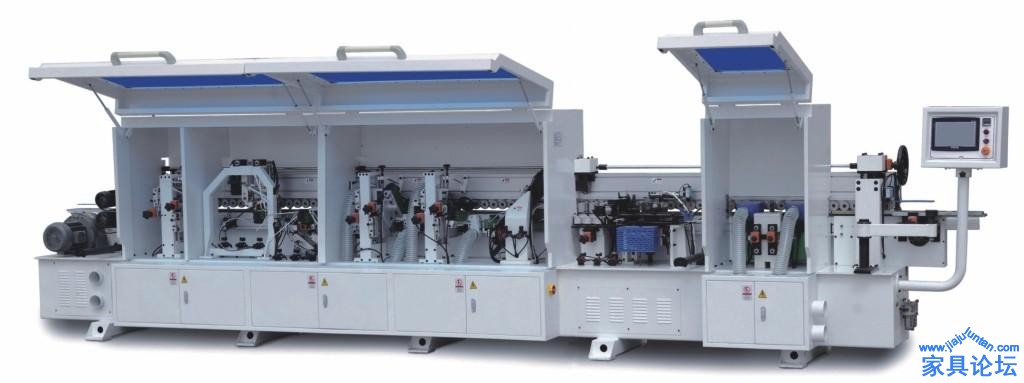

本机适用于中密度纤维板、细木工板、实木板、刨花板、高分子门板、胶合板等直线封边修边等,可一次性具有双面涂胶封边带切断封边带粘合压紧、齐头、倒角、粗修、精修
刮边抛光等功能,封边细腻、光滑、手感好,封线平直光滑。该设备运行稳定、可靠耐用、价格适中,尤为适合于大中型家具,橱柜等板式家具的厂家使用。
全自动封边机
全自动封边机
各部组功能介绍:
预铣:采用双铣刀对裁板锯\开料锯加工后引起的波纹痕迹、毛刺或者不垂直现象,进行再次修饰,以达到更好的封边效果。使得封边条与板材的贴合更加紧密,整体性和美观度更佳。
涂胶封边:通过特殊的结构,使封边板材和封边材料双面涂胶均匀,保证粘合力更加牢固。
齐头:通过精密的直线导轨运动,采用靠模自动跟踪和高频高速电机快速切削结构,保证切断面平整光滑。
精修:均采用靠模自动跟踪和高频高速电机结构,保证修边的板材上下部分的平整光滑。用于修去加工板材封边条上下多余的封边材料。精修刀为R形刀。主要用于板式家具的PVC、亚克力封边条,以0.8mm厚以上的封边条为佳。
刮边:用于消除修边非直线运动的切削过程所引起的波纹痕迹,使板材上下部分更加光滑整洁。
抛光:用棉质抛光轮清理加工好的板材,通过抛光使封边端面更加光滑。
开槽:用于衣柜侧板、底板等直接开槽,减少裁板锯的工序更方便快捷;也可用于门板铝包边的开槽。
详细说明
双面涂胶,封边带和基料同时均匀涂胶无级调速直线、异型,电子时间控制及行程控制送带、切带长度准确。
主要技术参数main technical parameter
封边带厚度  0.4-3mm
封边带宽度  15-50mm
封边最小半径  20mm
封边带输送速度  0-18m/min
输送功率  0.18KW
加热器  2.7KW
使用空气压力  6mpa
重量  280KG
