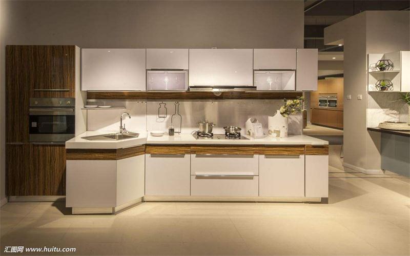

以前的房子厨房如果空间小,就算东西多、杂乱也只能将就。现在订制橱柜出来后,即可量厨房来定制橱柜,把空间利用好,还增强收纳,所以很多人面对厨房空间小,已经不再将就。但是有很多业主都是不懂订制橱柜的设计需求要怎么弄,最后设计出来的橱柜往往和业主理想中的不一样。
橱柜
橱柜
很多业主会责怪设计师水平差,其实设计师也必须根据业主需求设计。如果业主无法了解自己的需求就很难和设计师沟通,那么定制出来的橱柜,肯定只能让她大失所望。

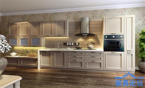

案台及煤气炉灶最好为柜体式,高和宽应与水池规格相统一;灶台与水盆最好置于不同的工作台上,以免互相干扰,且水盆应尽量置于窗前,灶台应设在防风、顺光、便于操作处。
如今,不少家庭厨房电器化程度较高,设计时要考虑上、下水管道、电及煤气管道的走线,要给各种电器留出专用空间。水盆的选用应考虑耐用;易于清洁且易与地柜相结合,水龙头应采用有冷热水功能的专用厨房龙头。地面可选用防滑地砖;墙面则以光洁度高、易清洁的瓷砖为宜,色彩应采用冷色调;吊顶可选用淡色的塑料扣板。厨房内一般用吸顶灯作为照明,局部照明可用小灯嵌人吊柜以照亮工作台。
厨房橱柜设计的基本原则:
(l)厨房橱柜的设计应以人体工学原理出发,考虑减轻操作者劳动强度,方便使用。
(2)厨房橱柜设计时,应合理布置灶具、脱排油烟机、等设备,必须充分考虑这些设备的安装、维修及使用安全。
(3)厨房的装饰材料应色彩素雅、光洁、易于清洗。
(4)厨房的地面,宜用地砖、花岗岩等防滑、防水、易于清洗的材料。
(5)厨房的项面、墙面宜选择防火、抗热、易清洁的材料。
(6)厨房的装饰设计不应影响厨房的采光、照明、通风的效果。
(7)厨房装饰设计时,严禁移动煤气表,煤气管道不得作暗管,同时,应考虑抄表方便。
“厨房”虽小,五脏俱全。对没有完全步入现代化的家庭来说,窄小的面积,是厨房最不能令人满意的地方。在有限的空间中,合理的家具尺度选择和合理的功能布局就显得非常重要。厨房的家具主要有三大类:带冰箱的操作台、带水池的洗涤台以及带炉灶的烹调台。这三个部分的合理布置是厨房家具布置成功与否的关键。应按照烹调操作顺序来布置,以方便操作,避免人的过多走动。
除在布置上应考虑人体和家具的尺寸外,围绕某些设备(如冰箱、洗衣机、煤气罐等)的活动范围也要认真对待。在有限的空间中,充分向上和向下发展是必然趋势,这就要求在设计和选购吊柜、低柜的过程中,充分照顾到人体机能,以免给日后的操作带来不便和麻烦。
厨房的设计应适合使用者的身高。工作台的高度应以使用者站立时手指能触及水盆底部为准。过高会令人肩膀疲累,过低则会令人腰酸背痛
