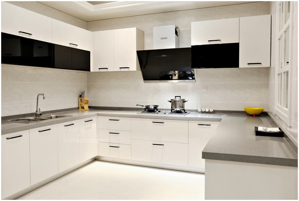

橱柜板材的严格封边除了让橱柜更为美观外,更是为了让板材中的甲醛得到更好的控制和封闭。柜体与封边条紧密贴合、密封性能好,就能有效减少甲醛的释放。这也是定做厨房橱柜为什么多人选择的另一个原因,因为可以自己选材,现在的人都注重环保,选择家具首要的条件除了实用那就是必须环保。
但有些商家为了减少加工成本,只在看得到的正面贴封边,背面与底下以及看不见的接口处就不封边,这样没有封边的一面,就容易释放甲醛,对人体健康造成损害。所以业主验收定做厨房橱柜时要注意,必须仔细查看。
U型橱柜
U型橱柜
那么封边的好坏怎么看?其实只要用手一摸就能感觉出来。优质橱柜的封边细腻、光滑、手感好;劣质的封边则相对粗糙得多。此外,有些封边条比较脆弱,一折就会断裂,而韧性好的封边条不易断,同时也能减少甲醛的释放。
封边属于制作工艺,是决定着橱柜是否环保的重要因素。有的小厂家采用手工封边以节约成本,这会大大降低封边条的精密度,即使有的定制品牌把橱柜柜体四周全部封边了,但是精密度不高的仪器也会使封边条和柜体之间出现崩边,导致甲醛释放。
