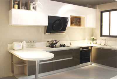

对于新手来说定做橱柜,很多朋友会因为水太深而不敢去定制。但现在小空间房子越来越多,不用定制家具,收纳和空间利用都成问题。对小厨房来说更是头疼,毕竟厨房电器和厨具都需要收纳。其实,我们只要细分橱柜组成,从柜体板、门板、台面、五金配件等分别选择就可以了。

1)柜体板
常见的板材有实木颗粒板、密度纤维板、实木多层夹板、生态板、实木指接板、实木原木。但比较常用的且适合做橱柜柜体的主要有实木颗粒板、实木多层夹板等。
实木多层夹板的优点:它的稳定性好,不容易变形弯曲,强度硬度高,即使是我们挂上厚重的衣物,板材也不容易被压弯。预算多的朋友可以选择爱比尔铝合金定做橱柜,既环保,质量又好。
2)橱柜门板
目前市场上的门板分类有双饰面板、防火板、烤漆、烤瓷、吸塑(模压)、实木等品种,主要介绍几种常见的。
双饰面板:
双饰面门板制作要求高于一般门板。比较难以压制,或者木料利用率不高,且要求木料整体性高。
烤漆门板:
是目前应用最为广泛的橱衣柜门板。烤漆,即喷漆后进烘房加温干燥工艺的油漆门板。其优点是色泽鲜艳,具有很强的视觉冲击力,表面光整洁度好,易擦洗,防水防潮、防火性能较好。
吸塑门板:
吸塑门板,又名模压门板,起源于德国,西方家庭比较青睐该种门板,其用中密度板为基材,经雕刻机镂铣图案成型后,进行精细打磨后再喷专用胶,二次打磨后表面覆盖PVC膜经真空吸塑机吸塑而成。
3)橱柜台面
人造石台面表面光洁质感强,韧性好拼接无缝,造型多变,颜色多样柔和,出现问题易于修复。使用时间太长后,重新打磨又可光亮如新。也可以选择石英石或者铝合金的,不锈钢的也可以,具体选择哪种橱柜台面就看业主的预算和需求。
4)橱柜五金
五金在橱柜中占有重要的地位,它可以直接影响橱柜的综合质量。最要经受考验的恐怕就是铰链了。它不但要将柜门和门板准确的衔接起来,还要独自承受门板的重量。
