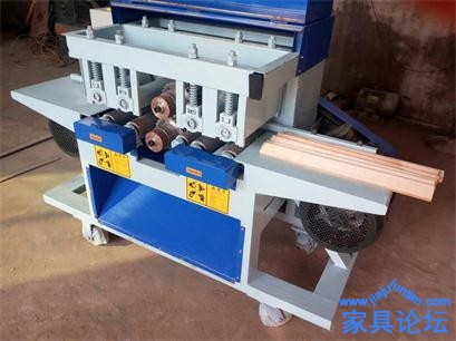

圆木多片锯
出材
1、圆木——>光面板。
2、锯切耗材25%。
3、只经一道工序加工,出材率约为70-80%。
工效
1、两位师傅每小时锯切圆木3立方每立方圆木工资约为6.5元、
2、无需压刨工序,多片锯直接出光面板、
3、工效是传统工艺的4-6倍、
圆木多片锯
圆木多片锯
操作
普通工人只需岗前培训两三个工作日即可熟练操作薪酬成本大大降低。
利用率
圆木直径最小可达5公分,最短长度可达50公分圆木利用率高。
