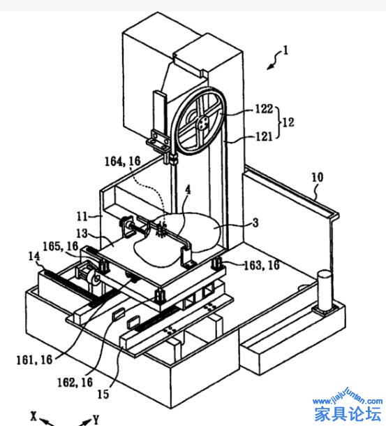

本机床是一种高速运转的机械,所有的零件都不能发生故障,即使一点小毛病,都会直接影响机床的寿命,生产效率及工作的正常可靠。为了保证机床长期正常运转和操作安全,必须对机床加强维护管理。
木工带锯机
木工带锯机
1.工作场地和机床要经常扫除,保持整洁,特别是锯条和锯轮上面的树脂锯末更要清除干净。
2.机床上的轴承、齿轮丝杆、滑道等摩擦部位,要定期加润滑油。
3.工作时,注意上、下锯轮的滚动轴承有无异常,其温度不得超过60℃。
4.要经常检查校正各部件。用吊线的方法检查上﹑下锯轮是否在一个垂直平面上,若有歪曲现象,以调整上轮为宜,差距过大时,也可调整下轮。上﹑下轮工作一段时间后,总会有些磨损,若经常检查上轮升降系统是否灵活可靠;锯卡升降装置是否上下滑动自如;自动张紧装置是否灵活管用。各零部件有无损坏;各连接部分有无松动等。若发现不正常现象,应及时予以解决。或擦洗加油或修理校正,甚至更换,以保证机床的安全正常运转。
