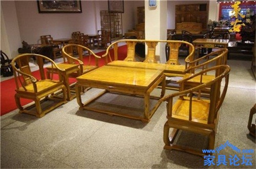

“金丝楠价比黄金,最贵的一张桌子抵达3亿元”,“在清朝乾隆年间,1克金丝楠木价值等于10克黄金”,“清代权臣和珅,就是由于用楠木造房子,才被嘉庆皇帝赐死”
自2011年以来,有关金丝楠投资与珍藏价值的各类说法甚嚣尘上,金丝楠既“名贵”又“稀缺”,大有取代紫檀与黄花梨而成为名木之王的势头。面对这股突如其来的金丝楠热潮,盘绕金丝楠产生的各种概念能否真实牢靠呢?
木材,远未价比黄金
古典家具珍藏家王世襄的《明式家具研讨》中,将家具木材分为两类,第一类硬性木材,包括紫檀、花梨、红木等6种,第二类非硬性木材,则有榉木、楠木、桦木、松木等十数种,楠木中常被用作建筑及家具资料的有雅楠和紫楠,紫楠别名金丝楠。
据中国度具协会引见,金丝楠在木材规范中归为桢楠属,世界范围内共94种,在我国有34种,生长散布的地域差不多提高了南方各省。与黄花梨、紫檀等名贵硬木高达数百年的生长期不同,楠木在自然野生林的环境中只需求60多年便能成材运用,而人工种植林则只需求30年左右即可成材。由于楠木生长周期相对较短,而且后期生长疾速,因而国内南方大型林场中多有种植。楠木在历史上作为民居、庙宇以及棺木用材,运用普遍,因而旧料在民间也存量较多。
中国度具协会传统家具专业委员会主席伍炳亮说:“楠木价格不时比较平稳,资源供给也比较充足。近期木材价格,上等的金丝楠拆房老料每吨价格为7万-8万元,中等料每吨3万-5万元,普通等级价格每吨1万-2万元。目前,最优质的金丝楠阴沉木,价格为每吨10万元左右。”
2011年底,嘉德秋季拍卖举行了古典家具专场,其中公认有清宫御制背景的“清乾隆紫檀雕西番莲庆寿纹宝座”,以5750万元成交。中国度具协会传统家具专业委员会副秘书长邓雪松以为,古典家具的文化价值、艺术价值世界公认,但迄今为止还没有呈现一件古典家具拍卖过亿元的状况。就目前市场看,“一件金丝楠桌子价值3亿”的说法,是人为夸大家具工艺与资料,属无稽之谈。而所谓“清朝乾隆年间,1克金丝楠木价值等于10克黄金”的说法,更不可信,当时楠木这类“柴木”,普通按体积不按重量买卖,而且清代的重量单位基本没有克的概念,价格的例证基本没有来源。
运用,并非皇家独享
据《清史稿》记载,清代嘉庆皇帝宣布权臣和珅的20条罪行,第13条是“所钞家产,楠木房屋僭侈逾制,仿照宁寿宫制度,园寓装点与圆明园蓬岛、瑶台无异”。那么,在清代金丝楠能否为“皇帝独享,民间擅用会引来杀身之祸”呢?原故宫博物院文保科技部主任曹静楼表示:“和珅的第13条罪行,不是由于用楠木建房屋,而是他的房屋布置、装饰仿照皇家,僭越制度。在历史上,金丝楠主要为建筑用材,现存的明代建筑中,故宫的钦安殿、十三陵大殿等都有运用,还普遍用于古代建筑的窗扇、隔段、墙板以及漆木家具。另外,因楠木具有耐腐的优点,也是棺椁的首选用材,有‘寿木之王’的佳誉。在甘肃、湖北、四川等地,庙宇、祠堂、民居中有很多楠木构件,至于棺椁用楠木的就更多了。在古代典章中没有发现把金丝楠作为皇宫专用木材,民间不能擅用的记载。”
在清代宫廷,金丝楠家具又处于什么位置?故宫博物院研讨员胡德生引见,清代宫廷家具主要以紫檀、黄花梨硬木家具和髹漆家具为主。金丝楠木性较软,容易损坏,因而用它制造家具时,普通都用它作胎,外面再贴金或上漆,以及包上紫檀等硬木做成包镶的家具。单纯以金丝楠制造的家具,假如不加以髹漆装饰,在宫廷家具中级别是比较低的。清式宫廷家具的代表是紫檀,在康、雍、乾三朝关于紫檀的运用请求极为严厉,特别是乾隆,对紫檀家具用料的多少都会御笔亲批,这在宫廷外务档案中有明白记载,因而清宫“御用皇木”非紫檀莫属。金丝楠只是建筑级别的用材,与紫檀、黄花梨的价值相比,就像玻璃珠子和钻石的差别。
故宫博物院古旧家具修复专家关毅表示:依据清点和修复故宫博物院家具实例来看,金丝楠只是作为家具的木胎以及紫檀、黄花梨家具的辅料,例如背板隔板等。不加髹漆,单纯运用金丝楠来制造的家具极少,其工艺水准和级别基本不是帝王专享的级别。任何历史时期,只需是用于建筑的资料,肯定是资源富余,价格相对低廉的,这是个十分简单的常识,金丝楠也是如此。
珍藏,难成投资新贵
家具是珍藏的一个重要门类,作为非硬性木材的金丝楠,能否适用于制造古典家具并珍藏呢?伍炳亮指出:“金丝楠材质比较软,榫卯复杂的家具,或者承力较重的家具,例如架子床或交椅等,假如运用金丝楠制造,就很容易损坏。明代髹漆家具就有一部分是运用金丝楠做木胎,外面刷漆再经过描画装饰完成的,这类家具传到往常完好的很少,就是材质硬度不够,榫卯的耐用和坚固水平缺乏的缘由,也阐明运用非硬性木材制造古典家具的局限性。中国传统家具的代表是明代的黄花梨家具和清宫紫檀家具,这两类家具的艺术价值是举世公认的。金丝楠作为一种物美价廉的木材,主要用于建筑资料、棺材以及普通生活适用器的制造。置办金丝楠古典家具应参照楠木木材市场的价格来中止判别,例如最贵的金丝楠阴沉木每吨价格10万元,大约可制造6张三围板罗汉床,则每张罗汉床木材本钱价格为16000元左右,经过这样判别,就能把握精确的市场行情,避免盲目投资的风险。”
王世襄的《明式家具研讨》中记叙:同一木材,色泽和纹理时有差别。例好像是紫檀,有的黝黑如漆,有的深紫,有的紫中带红,有的却褐灰而微呈绿意,乃因久经日晒,原来打的蜡已无存,如重新烫蜡,色泽又会变深。又好像是黄花梨,有的紫红,有的紫黄,有的色淡接近正黄,有的有黑色条纹,有的有旋转及斑眼花纹等等。再说,同是一根圆木,各部位的色泽也不分歧。大抵木心的颜色深而艳,越向外,色越浅,至表皮几成白色。至于花纹,更和取材的剖切有关。
邓雪松表示,往常市场上,普通楠木和金丝楠的价格差别很大,但究竟该怎样界定“金丝楠”并无统一规范。普通来说,只需显现金丝明显的均可肯定为金丝楠,但个人觉得不同,规范也就不同。好像王世襄先生记叙的那样,同一种木材,所处环境不同,色泽变化就会较大;剖切方向不同,呈现出的纹理就不一样。这更从另外的角度证明,所谓的“金丝楠”不会是皇家专用,难道运用同样的木材,有“金丝”的就有罪,没“金丝”的就没罪?目前市场上的“金丝楠热潮”,有人为炒作、杜撰史实、虚抬价格等种种误导,最后受害的还是消费者。倡议喜欢金丝楠的消费者,能够以团购的方式直接联络木材商,再找专业古典家具厂消费制造,这样能最大水平地避免风险。任何炒作出来的“神话”,都是不可能耐久下去的。
