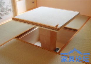

  1、榻榻米升降桌有利于空间的节省。榻榻米升降桌升起来可以作为家具桌,降下去成为平坦的卧室,这种设计使得室内没有其他复杂的家具或夸张的饰物,整体装修风格简洁大方,还使居室在原有的建筑面积上较大限度地拓展了室内空间。另外,榻榻米地台做成多个格子空间或抽屉形式,可以利用地台的高度空间来储物,也有效节省了空间。
榻榻米升降桌
榻榻米升降桌
  2、榻榻米升降桌操作便捷。现在的榻榻米升降桌多采用电动升降机操作,甚至遥控即可完成操作,噪音小,伸缩范围大,运行平稳,外形美观,安装简单,操作便捷。榻榻米升降桌便捷的操作可以使主人对室内空间随意进行设计,避免了传统装修一成不变的情况。
榻榻米升降台
榻榻米升降台
  3、榻榻米升降桌的运用实现了一室多功能。榻榻米升降桌的使用可以实现一个房间多种功能。将升降桌升起,房间就可以做书房,茶室,接待朋友打牌、聊天等,将升降桌降下,就可以做儿童的娱乐房,不担心会发生磕碰,或铺一床薄被又可以做客房。总之,榻榻米升降桌实现一室多功能的特点,满足了现代大多数小户型家庭的需求。
