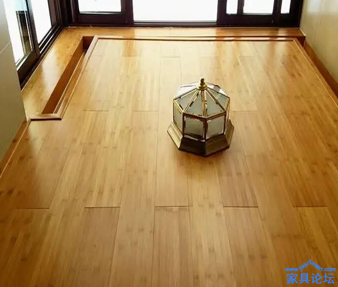

现在市场上的竹地板很多,质量良莠不齐,如何买到货真价实的竹地板,可以从以下方面逐一比较。
1.看厂家、比服务
就大多数消费者而言,从表面鉴别竹地板的优劣,比较困难,且不合格的竹地板质量好坏,只有在使用中才逐渐暴露出来。那么买竹地板就应看厂家的实力,因为只有技术力量雄厚,检测手段齐全,机械化程度高的厂家生产的地板才能保证质量。
七步教您识别竹地板质量的优与劣
竹地板
竹地板
2.比材质
正宗楠竹较其他竹类纤维坚硬密实,抗压抗弯强度高,耐磨,不易吸潮、密度高、韧性好、伸缩性小。
3.含水率的控制
竹地板
竹地板
各地由于湿度不同,选购竹地板含水率标准也不一样,必须注意含水率对当地的适应性。目前市场上有很多未经处理和粗制滥造的竹地板。极易受湿气、潮气影响,安装一段时间后地板发黑、失去光泽、收缩变形,选购时应认真鉴别。
竹地板
竹地板
4.生虫霉变的防止
选购竹地板时应强调防虫防霉的质量保证。未经严格特效防虫、防霉剂浸泡和高温蒸煮或炭化的竹地板,绝对不能选购。
5.高温高压的胶合技术
竹地板经高温高压胶合而成。对高温、高压和胶合都有严格的工艺标准和检测标准。市场上有的厂家和个体户利用手工压制或土机械压制,且胶不能保证,因而易出现开裂开胶。
竹地板
竹地板
6.是否六面淋漆
由于竹地板是绿色自然产品,表面带有毛细孔,因存在吸潮机率而引发变形,所以必须将四周和底、表面全部封漆。正常顺弯不会影响使用质量,安装时可自动整平。
竹地板
竹地板
7.表面感观
好的竹地板使用的是进口高档淋漆,经紫外线光照成型,具有防静电、不吸尘、耐高温、耐磨等功能,因此比其他热能烘干的聚胺脂与聚脂涂装的地板漆表面质感与质量要强若干倍。
