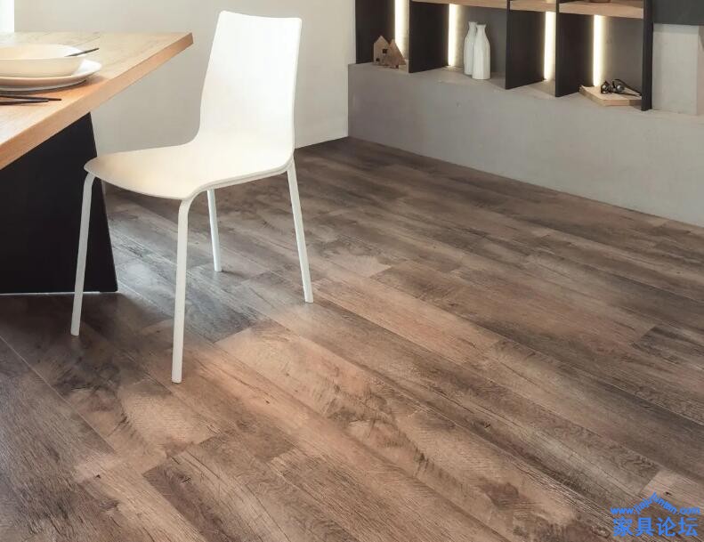

1. 进口地板一定比国产地板好?
进口地板
进口地板
大家在购买地板时,难免会遇见一些导购在推销自家产品时,会说自己地板是进口的,并且“进口地板比国产的好”。实际上这样的说法是错误的。木材不管是进口的还是国产的,其本身所具有的自然属性都不会改变,所以不能以偏概全地说进口一定比国产好。很多国产地板品牌也非常重视产品品质、口碑,消费者可以去正规卖场选购,另外,选购时还可以查看检测报告,产品合格即可放心使用。
