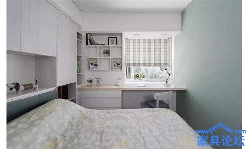

话说若大的人咋能被尿憋死 房间如果不大的话 墙又是承重墙 那么怎么办呢
那么只能在墙上突破口了。。现在很多单身公寓都配合很多折叠 或是简式使用的书柜 桌椅
比如说你的桌子占据空过大 你想换的话 就买个连体的桌子 一排过去 订在墙上的 俩或三只小柱子支撑那种 又或者在书桌旁边弄上一个挂在墙上的那种吊柜 稍稍估计下可以放下30本书差不多 应该够用 还是给你精算点把 看你草图 确实是草 不过还算归准哈哈 看的懂 来了我发招了
书柜书桌吊柜
书柜书桌吊柜
到商城或别的随便你去哪买 买一个 长宽约60 -100公分的墙面柜弄上也就是你说的吊柜把 ,至于怎么打 我不懂你是问打在什么地方还是柜子要怎么打 我也都回答把 打在话说这个东西你还是自己去店里看下 是买什么样的 看下自己房间适合什么样式的估量下自己的房间可以放多大的 别买来又太大 又不方便 那就不好了
还有打的话 承重墙基本是没问题的 家里肯定装过空调吧 装空调的时候 那个打的洞的抢见过吧 最好用那个打 而且固定钉也最好用那种 还有我不知道你的房子是什么个大概 一般墙内会有电线打的时候要小心 别乱打 还有 最好是找实体部位打 不要打虚位 那样没有支撑力不牢固
至于我说的那种大的而且是带套的订子 可以去五金店买 不贵 5块钱不到吧 至于打这个钉子的枪 那就得找五金店里的人借 这个你得自己搞定。。但先提醒你 不会用的话还是找专业人士这东西带危险性哈。。 如果 你即不认识有这样的工具的人 也借不到 那我也给你支一招吧 打个电话给你帮你装空调的人 这时候他们应该不忙 看能不能帮你把 。
