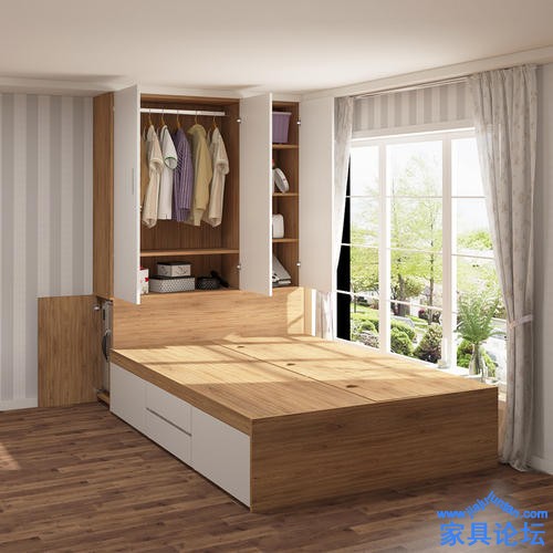

榻榻米衣柜的尺寸要看房子高度以及所需要放置的衣物所需空间而定。
榻榻米衣柜
榻榻米衣柜
如果放置的空间高度较高,衣柜可以适当留一些顶部空间,不必撑到吊顶;如果空间较矮,一般都会与吊顶齐平。不过如果太高,会显得房子压抑,所以一般在1/3~2/3房间高度这个区间就差不多了。
榻榻米衣柜组合
榻榻米衣柜组合
榻榻米底板尺寸标准为高度400mm(厚度5cm),设计衣柜的时候一般参考这个尺寸来。不过,最终还是要通过量度家居实际情况来决定榻榻米衣柜的最终尺寸。

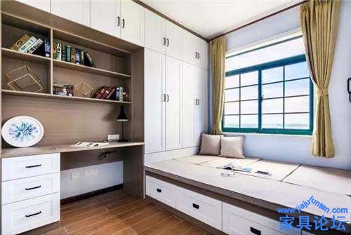

前面提到一体化的思想越来越流行,榻榻米衣柜通常是与书柜一体设计的。要做这种设计的话,首先要确定整个空间的实际情况,看有没有梁柱等。
榻榻米衣柜书桌
榻榻米衣柜书桌
如果有,可以利用梁柱本身的劣势转变为可依附的优点,灵活运用空间,帮助确定衣柜空间。也可以把衣柜做成顶柜,延伸出来做Z字型(高度差),然后将延伸那部分的柜子底下部分做成书柜。
要注意的是,如果做书柜,门可以使用移门,这样子就方便许多了。而且榻榻米上面是不能压柜子的,一定不能设计重复了。
